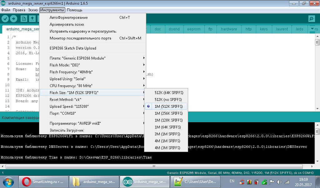

Сообщение batihor » Сб май 20, 2017 4:20 pm
одна сплошная катастрофа...
как его обуздать что бы залить в модуль ESP???
C:\Users\Ihor\Desktop\ams_esp8266m1_015\Sketches\Sketches\esp8266m1\Arduino\arduino_mega_server_esp8266m1\rtc.ino: In function 'void rtcInit()':

server_ajax:744: error: 'day' was not declared in this scope
     s += makeTag("day",     "", String(day()));
server_ajax:745: error: 'month' was not declared in this scope
     s += makeTag("month",   "", String(month()));
server_ajax:746: error: 'weekday' was not declared in this scope
     s += makeTag("weekday", "", String(weekday()));
exit status 1
'getNtpTime' was not declared in this scope

Re: Проблема с запуском сервера
Сообщение serghei » Сб май 20, 2017 4:29 pm
Для начала сказать в какую платформу заливаете, затем в какой среде компилируете.Ну и какой скетч. Экстрасенсы тут бывают,но очень редко )
Библиотеку Time не видит правильную. Остальное предупреждения.
Сообщение batihor » Сб май 20, 2017 4:58 pm
ESP8266-01.
Arduiono IDE 1.6.8
sketch: arduino_mega_server_esp8266m1
v0.15
Благодарил (а): 303 раза
Поблагодарили: 282 раза
Сообщение serghei » Сб май 20, 2017 7:25 pm
Вот теперь сравните с версией IDE 1.6.5 и ответе себе на вопрос - Почему Вы используете версию 1.6.8 ? Вот лог компиляции 1.6.5 Модуля нет в наличии, загрузить не могу. Сначала заливаете файлы, затем скетч. Выбираете параметры как на картинке и будет Вам счастье !
Да. И версия дров для ЕСП 2.0.0 . В общем всё как написано на сайте. С точностью до миллиметра. Иначе --- .........будет вынос мозга..... И нам в том числе ))))
Сообщение batihor » Сб май 20, 2017 10:42 pm
ОТСЮДА НЕ ПОДГРУЖАЕТ:
http://arduino.esp8266.com/versions/2.0 ... index.json
Выдает ошибку в версии 1.6.5
В 1.6.8 грузит.
Сообщение serghei » Сб май 20, 2017 10:54 pm
ОООооо ! Это правда. Сталкивался с таким. Можно попробовать руками подставить недостающие файлы в IDE. Я так делал для версии ЕСП на 16 мегабайт. Если Вы уже установили этот модуль в 1.6.8 , то найдите папку / где то в документах/AppData/Roaming/Arduino15/packages/esp8266 . Скопируйте её и повторите этот путь на 1.6.5 .Очень сложно, надо быть очень внимательным.
Или ждать и ловить момент, когда файл будет доступным. ( может через час, может через неделю(((
ЭЭ. Секундочку. А причем тут гитхаб ? В настройках IDE это вставили в Боард Менеджер
http://arduino.esp8266.com/package_esp8 ... index.json ?
Сегодня тоже не грузит (((((
