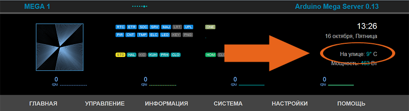

Alex писал(а):
Прицепил датчик DS18B20 на 2 пин, в мониторе порта вижу, температура скачет, а как эти данные можно увидеть в браузере?
Вообще-то в 0.13 версии температура выводится прямо в dash-панель, что видно на скриншотах.
На форуме читаю ...подключил модуль... и дальше тихо ходьбы написал как его подключать, что в каком файле/файлах писать, менять, какую кнопку нажать, где этот рубильник???
Рубильника нет, есть только исходный код, который можно изучать. Документация пишется и будет позже.
Кто-нибудь, ткните носом куда смотреть/читать по принципу в этом файле ковыряй эту часть кода, в следующем другую и т.д.
Открываем исходный код страницы в браузере, находим место, где выводится температура, а дальше задаём себе вопрос «откуда она здесь берётся?», шевелим мозгом и по цепочке находим весь алгоритм. По другому — никак.
====и где находиться этот приборный щиток на который выводится температура?....
====Это я уже читал в начале форума. Вообще-то документация пишется параллельно созданию блоков модулей и т.д. А еще лучше просто отвечать на вопросы даже если они глупые, тогда документация сама собой напишется из ответов, их надо будет только систематизировать.
====А это объяснение мне больше всего понравилось... открыл код
<table class="table-generic">
<tr class="tr-title"> <td class="td-first"><p>Название</p></td> <td><p>Объект</p></td> <td><p>Значение, °C</p></td> <td><p>Статус</p></td> <td><p>Здоровье, %</p></td> <td><p>Обновление, мин.</p></td></tr>
<tr class="tr-color2"><td class="td-first"><p>Температура на улице</p></td> <td><p>tempSTR</p></td> <td><p>15.3</p></td> <td><p>OK</p></td> <td><p>100</p></td> <td><p>1</p></td></tr> ...ну и т.д.
нашел <p>15.3</p><p>27.3</p><p>21.5</p>задал вопрос, шевелю, вижу цепочку - написано ручками...просто гениально! 5+ с таким успехом можно и по скриншоту найти как эти циферки сюда попадают.

        <div class="cell-4">
          <div class="box-dash text-right hide">
            <p>На улице: <span class="value" id="dash-voltage">...</span> C</p>
            <p>Мощность: <span class="value" id="dash-power">...</span> Вт</p>
          </div>
        </div>
0.13 Temperature

1. Sps, на первой странице Alex подробно описал в каком состоянии проект:
На данный момент проект находится в статусе альфа версии и для работы с ним нужны знания программирования и веб-технологий. Если вы не чувствуете в себе уверенности в этих областях, то, возможно, вам стоит подождать некоторое время, пока проект не приобретёт более или менее законченный вид.
2. Alex, как можно писать код не добавляя комментарии? GaiverX проделал работу по комментированию файла: arduino_mega_server.ino (ver. 0.12), может использовать данный файл как основу?
3. Alex, м.б. вынести константы, как id температурных датчиков, вкл/выкл модулей(вместо //#define ELECTRO_FEATURE) на карту памяти в файл ams.conf (например), и управлять файлом с веба, а не перепрошивкой.
4. FAQ по поводу подключения температурных датчиков:
а. подключили датчики к порту D2
б. загружаем скетч(если не загружен) и открываем "монитор последовательного порта", где должны увидеть:
MEGA started...
Init SD card... OK
index.htm... found
Waiting for RTC sync...
Init SD card... OK
2015-11-03 16:37:01 Modul Temperature Init START
2015-11-03 16:37:01 Parasite power OFF
2015-11-03 16:37:01 Found 3 devices
2015-11-03 16:37:01 #0: 16 88 33 86 2 8 0 (tempSTR)
2015-11-03 16:37:01 #1: 16 225 34 86 2 8 0 (tempHOM)
2015-11-03 16:37:01 #2: 40 96 164 78 4 0 0 (tempWRM)
Found 3 devices - или сколько у Вас подключено датчиков. Далее берем id датчиков: 16 88 33 86 2 8 0, 16 225 34 86 2 8 0, 40 96 164 78 4 0 0 и заменяем значения в скетче rtemp:
// Sensors ID's
byte idTempDat[MAX_TEMP_SENSORS][MAX_ID_DIGITS] = {
  {40, 240, 72, 81, 3, 0, 0}, // STR
  {40, 221, 16, 81, 3, 0, 0}, // SRV
  {40,  23, 98, 87, 3, 0, 0}, // WRM
в. Загружаем новый скетч и получаем на даш-панеле температуру с первого датчика(// STR).

И что в моем вопросе невменяемого? Я же спрашивал ...На форуме читаю ...подключил модуль... и дальше тихо ходьбы написал как его подключать, что в каком файле/файлах писать, менять, какую кнопку нажать, где этот рубильник???
И что в ответ ...Рубильника нет, изучай исходный код.
Ну да конечно как можно изучать код если id="dash-voltage" оказался температурой, комментариев нет, а вот рубильник оказывается есть, хорошо SPbDima не поленился, большое ему за это спасибо. Оказалось всего-навсего мне надо было раскомментировать одну строчку и температура в dash-панели сразу появилась, вот теперь, когда цепочка работает и код разбирать можно.

SPbDima писал(а):1. Sps, на первой странице Alex подробно описал в каком состоянии проект:
MEGA started...
Init SD card... OK
index.htm... found
Init SD card... OK
// Sensors ID's
P.S.: Alex, не знаю почему, но версия 0.12 работает стабильно (доступ к веб-серверу не пропадает), а версия 0.13 и пример (брал 7 и 8) из учебника http://startingelectronics.org постоянно виснет, станица становится недоступной. Чудеса какие-то! А что делает следующий код(точнее для чего он?):
    if (force == 0) {
      sendTagByte("force", "", 1, cl);
    } else {
        sendTagByte("force", "", 0, cl);
Огромное спасибо, информация полезная, прочитал и через 2 минуты все запустил.
Ничего, поэтому и отвечаю
А вот от претензий вам нужно избавляться. Вам никто и ничего не обещал, а id мог называться как угодно, посмотрите на номер версии.

Поправил/дописал для AMS 0.13 работу закладки СЕНСОРЫ в части вывода данных с температурных датчиков. Обновление значений температуры в таблице происходит раз в минуту.
в архиве
SD_CARD(SPbDima).zip
(11.35 КБ) 274 скачивания
3 файла которыми необходимо произвести замену на карте памяти:
1. _dash.htm - в даш-борде поправил наименование ID для вывода температуры
2. sensors.htm - дал имя таблице и добавил запуск новой процедуры при старте страницы
3. scripts.js - раз в секунду с ардуино получаются данные для даш-панели, в том числе и с температурных датчиков. Эти данные сохраняются в переменные, которые используются новой процедурой для вставки значений в таблицу температурных датчиков. Новая процедура запускается раз в минуту.
в архиве
sensors_graph.rar
(11.29 КБ) 306 скачиваний
файлы: scripts.js и sensors.htm
доработана страница "Сенсоры", добавлен обновляемый раз в минуту график изменения текущей температуры
Последний раз редактировалось SPbDima Чт ноя 12, 2015 8:59 am, всего редактировалось 1 раз.
