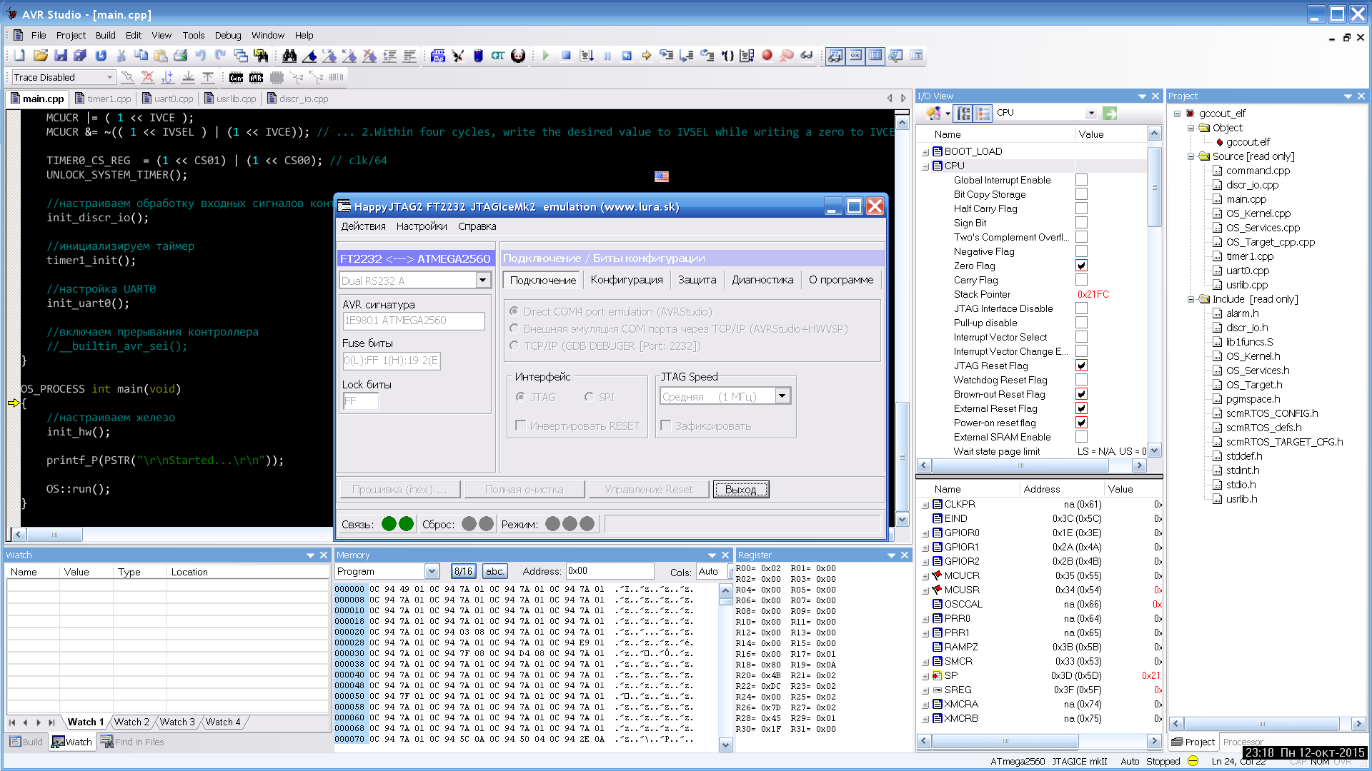

Re: Arduino Mega Server
Мне удалось найти конфигурацию окружения, чтобы отладка заработала
Не без труда, но она заработала. Выглядит это вот так
Как можно заметить в статус строке: ATmega2560 и JTAGICE mkII. Родная среда Arduino больше не нужна. Она бесполезна, когда нужна пошаговая отладка в железе.
Ну вот теперь уже можно чем-то позаниматься.

Нет, серьёзно, объясните, что вы делаете простым языком. Я реально не могу понять. Отладка у вас завелась. Ок. Что вы собираетесь делать и какое это имеет отношение к АМС?Что-то я потерял нить. Вы scmRTOS заливаете или АМС? И какая между ними связь?
С точки зрения отладки неважно какая программа. ОСь у меня запустилась и заработала почти сразу.
Попробуйте запустить processing, а из него уже открыть скетч или попробуйте "открыть как"единственное,в чем сейчас загвоздка,это не могу пользоваться Arduino Serial Commander,он у меня открывается как скетч,нет никакого интерфейса и тд =( processing установил....понимаю,что что-то упустил.что я делаю не так?

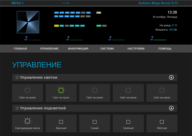

Arduino Mega Server версия 0.13
Список изменений чуть ниже, версия полностью отвязанная, для запуска нужно:
1 поместить библиотеки на своё место
2 залить скетч
3 записать файлы на карту памяти
4 выставить 2-ю подсеть
К этой версии подходят инструкции по установке с первой страницы темы и вам нужно с ними ознакомиться.
Вопросы задавайте в теме, а пока несколько комментариев.
Скетч поставляется с кодом, захватывающим все 4 сокета. Если вам нужна работа сетевых функций, то в скетче, в главном файле поправьте

Версия 0.13
Добавлена тёмная тема «Хакер дизайн»
Добавлены кнопки-плитки для управления освещением
Переработан модуль «Температура»
Введены элементы «живых» систем. У модуля «Температура» и у каждого температурного сенсора появилось «здоровье». Оно меняется в пределах от 100% до 0% и позволяет одним взглядом оценить состояние модуля и сенсоров
Переработан механизм инициализации модуля «Температура». Теперь при каждой загрузке показываются ID обнаруженных сенсоров
Включён модуль «Температура» и показания текущей температуры выведены в dash-панель
Теперь во всех темах показывается реальная температура
Добавлена поддержка модулей RTC
Добавлена возможность синхронизации времени через Arduino Serial Commander
Добавлен рекламный движок
Добавлены сайты-темы партнёров проекта
Добавлены страницы «Подсистемы» и «Сенсоры» с подробной информацией об элементах системы
И ещё раз напоминаю: это всего-лишь четвёртая альфа-версия и для работы с ней нужны знания и терпение и если вы не чувствуете себя готовыми самостоятельно во всём разбираться, то лучше подождите более завершённого релиза.
