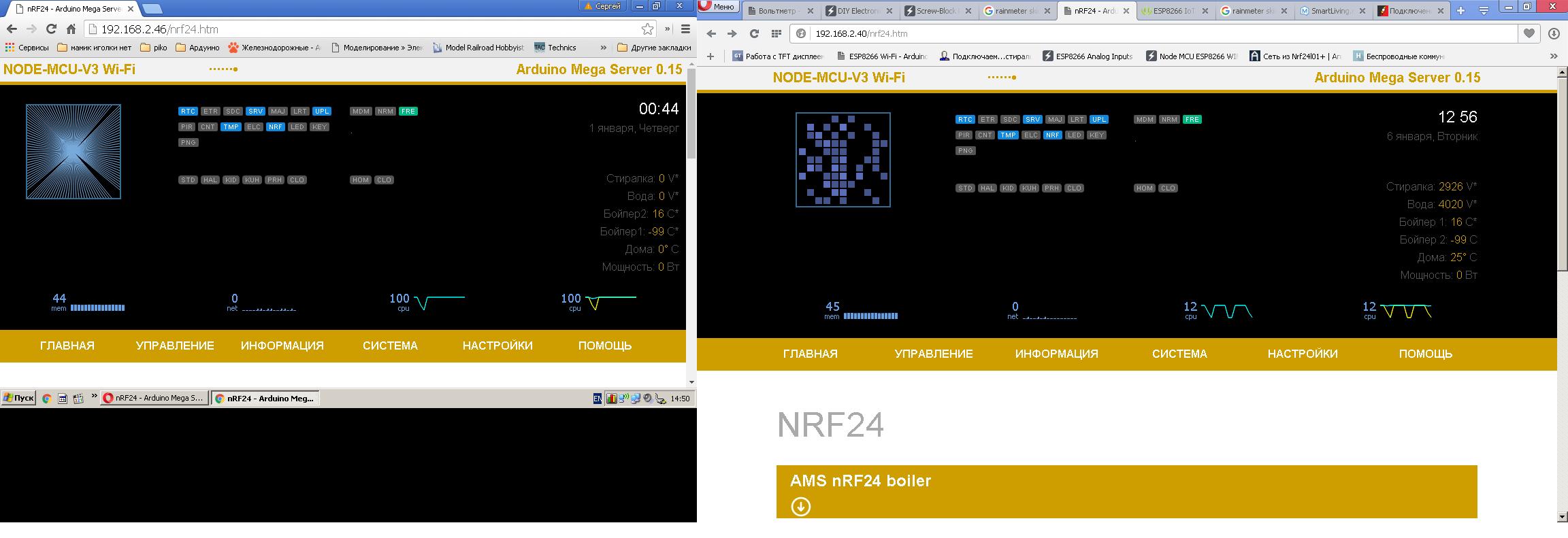

По поводу скорости загрузки страниц. Заметил , что она очень сильно зависит от загрузки процессора. Два одинаковых кода на двух одинаковых Node_Mcu ведут себя по разному. Это мой глюк наверное из-за криво написанной страницы , хотя если открыть Андроидом - то загрузка 2-4 % и все летает мгновенно из-за кеширования в Опере.
Здесь обратная зависимость: проблемы с обработкой Ajax интерфейса порождают высокую загрузку.

В результате кучи экспериментов с кодом получается не соответствие кода ЕСП и фаилов .На скрине видно вывод 4 чисел с сенсора две температуры и два расхода воды. -99 С это отсутствует второй даллас ,хотя в ажаксе он прописан везде и выводит в даш-панель , а на страницу NRF24 - нет (еще не прописал ) Вот и начинает грузить систему. На втором сервере все соответствует и загрузка 4 %.
