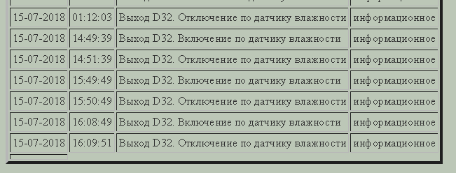

Сообщение serghei » Вс июл 15, 2018 4:16 pm
eGorka писал(а):
Сб июл 14, 2018 12:28 pm
Пробуй уже.
if (!rele1state && rele1mode == 1 && dht11_h >= value_on){
  rele1state = 1;
if (rele1state && rele1mode == 1 && dht11_h <= value_off){
  rele1state = 0;
Так вроде работает. Но новые вопросы возникают.
