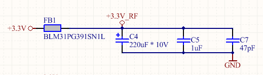

Сообщение alexsis_76 » Вс сен 25, 2016 4:06 pm
https://en.wikipedia.org/wiki/NodeMCU
вот такой
питание 5в 1а,
на выходе LDO кондер 1000 мкф
пишу на си с библиотеками Espressifа
сама плата работает ничего не перезагружается,просто пропадает связь,точка доступа функционирует с ней проблем нет
пропадает станция причем пишет что wifi ok,пропадания происходят не спонтанно ,примерно через одно и то же время 1,5-2,5 часа

Раз на библиотеках Espressifа, то версия SDK точно последняя. Я вот тут смотрю - http://bbs.espressif.com/viewtopic.php?f=46&t=2451.
1000 мкф видимо электролит, лучше поставить тантал на 100-200 мкф и к нему пару керамики, у меня вот так:
