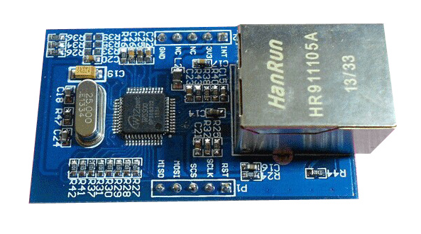

Появилась у меня плата на W5500, так что теперь есть возможность создать версию АМС, поддерживающую этот чип.
У кого-нибудь есть идеи как подключить эту плату к Ардуино? Имеется в виду физическое подключение (там непонятки с 3.3В/5В, SPI и SD картой).

Сообщение GaiverX » Чт сен 10, 2015 12:29 pm
именно такая? а http://www.chipdip.ru/product/w5500-ethernet-shield/ не лучше ли будет в нашем случае?

Сообщение Alex » Чт сен 10, 2015 1:36 pm
Гораздо лучше, но дарёному коню...

Alex писал(а):Появилась у меня плата на W5500, так что теперь есть возможность создать версию АМС, поддерживающую этот чип.
Подскажи пожалуйста маркировку этой платы. А то все, что что удается найти по w5500 - либо уже готовые шилды, либо невнятная информация по отдаленно похожим модулям.
а так, по спецификации, шилды работают на 3,3В, так что и эта должна так же.
