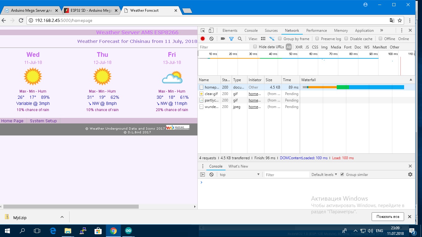

Скорость открытия страницы впечатляет - в среднем 300 миллисекунд
это очень много для простой страницы,я тут недавно проводил эксперименты по передачи изображений на esp8266,передается кадр 640х480 udp пакетами размером 1024 кб,лучшие результаты дает увеличение размера пакета но тут другие неприятности, при увеличении пакета сверх MTU пакет разбивается на фрагменты которые иногда не доходят или приходят с опозданием из за этого возникает прикольный лаг, части изображения меняются местами, причем это происходит всегда в нижней части изображения,результат сохраняется на компьютере в файле и изображение выводится на экран, udp был написан в ардуине с использованием функций sdk, ардуиновский udp урезан до безобразия,так вот при использовании функции чтения с файловой системы read() изображение передавалось без ошибок,причем почему то первая треть картинки отрисовывалась быстро а остальное было видно как отрисовывается блоками,при считывании функцией read(ptr,1024);, скорость возросла многократно но посыпались ошибки, wifi просто безбожно терял пакеты, пришлось поставить задежку 30 мс, придется перейти на TCP для предотвращения неконтролируемого заваливания пакетами, это я к вопросу скорости работы.

Много - это когда от нажатия клавиши до открытия страницы я успеваю выпить рюмочку кофффэ :lol: . А так очень быстро.
А про передачу файлов - всё зависит от протокола. Вчера запустили FTP сервер на 32-й. Загрузка 5 мегабайт за 60 секунд. Вот только в составе AMS при запросе юзера в ребут вгоняет ESP. На 8266 выгружал PDF файл 11 мегабайт за 15 секунд.
Ну хорошо - а 89 миллисекунд то же много ? Это 74 значения с картинками. JSON ответ с сайта погоды.

4,5 кб за 89 мс и картинки из кеша.

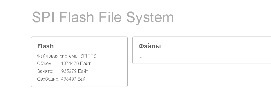

Беда какая то с этим форумом - не позволяет редактировать нормально свои сообщения. :evil:
Получается так:
Screenshot_2018-07-15 SPIFFS - Arduino Mega Server.png (7.13 КБ) 4956 просмотров
Вот еще бы список файлов добавить....В едиторе они есть , а тут не пойму как вывести.

serghei писал(а):
Вс июл 15, 2018 2:34 pm
Загоняешь список в переменную(в http.ino) и выводишь.

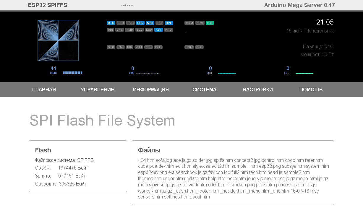

Сообщение serghei » Пн июл 16, 2018 9:09 pm
Загнали и вывели. )) Подправлена страница файловой системы. Теперь все выводится правильно.

Это реально начинает бесить :evil:

serghei писал(а):
Пн июл 16, 2018 9:11 pm
Всё хорошо, но просится количество файлов.

Сообщение serghei » Пн июл 16, 2018 11:14 pm
Для работы в боевых условиях надо от силы два десятка файлов. В дистрибутиве 90 % реклама и примеры страниц. Учитывая 1 мегабайт SPIFFS оставил самое необходимое. Логирование равно самоубийству ( проходил на 8266 ) когда за 3 дня куча встретилась со стеком (???). Пара тяжелых библиотек типа SteelSeries и AmCharts и память закончилась.
Только ради испытаний можно накидать пару сотен маленьких ?
