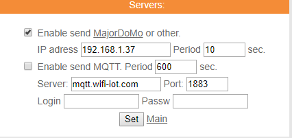

Приветствую всех! УРА! Получил я без каких либо танцев с бубном данные на AMS со своего датчика, в настройках датчика указал IP AMS
И вот что пишет в порту сервер)) Он его увидел))
2018-09-12 18:59:44 Host 192.168.1.100 GET /objects/?object=packPower1&op=m&m=update&u=166.78&p1=1219.6&p2=166.0&p3=1219.0&p4=0.0&p5=0.0&p6=0.0&p7=0.0&p8=0.0&p9=0.0&p10=0.0&p11=0.0&p12=0.0&p13=0.0 HTTP/1.0
command: script
parameter: espdata&idesp=ESP826600895b59&hostname=ESP05&shtt=24.6&shth=58.8&uptime=400&errconn=3&wanip=192.168.1.205&f
Теперь нужно понять, что делать с этими данными)). Я так думаю надо написать скетч термостата, куда засунуть данные температуры и влажности и приаттачить его к основному коду? Теперь еще момент, отправив данные сюда, я лишился отправки данных для построения графиков на МЖД, надо теперь перенаправить их отсюда на МЖД.
Да и еще вопрос, а прошивку AMS по сети никак не обновить? Только разбирать и прошивать через IDE? Это конечно полохо)) Но видно сразу многого хочу.
Главное появились данные. Я рад. Пара убитых вечеров и головная боль даром не прошли))
Кто знает, помогите пожалуйста.

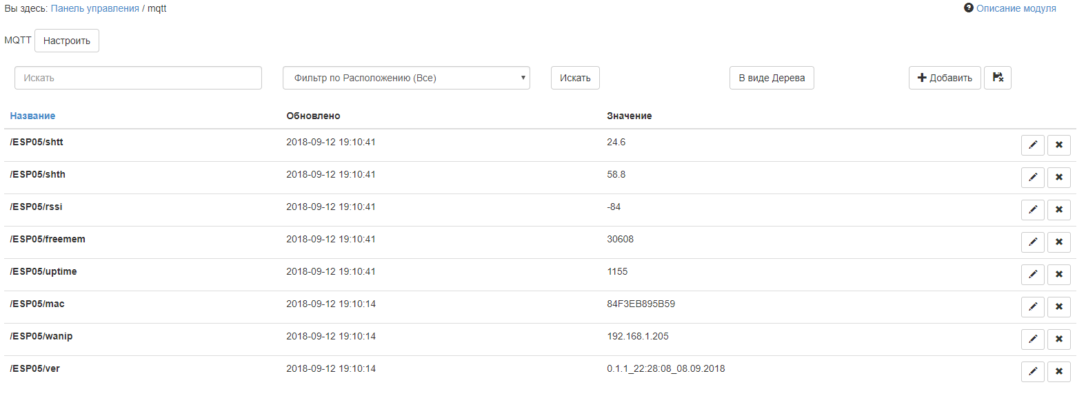

UPDATE Так как у меня настроен на датчике еще и MQTT, то посылка через AMS на МЖД стала неактуальна)) Прописал IP сервера MQTT (МЖД) и получил
теперь можно строить графики дальше))

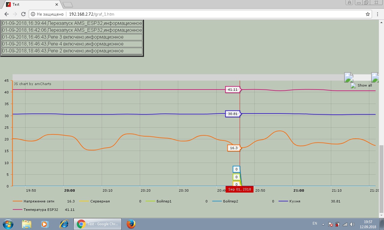

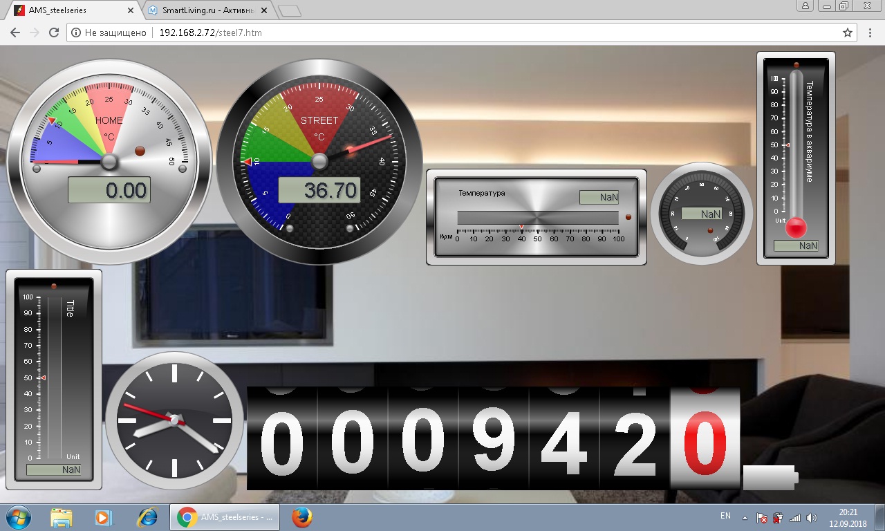

Ну поздравляю. Это уже вторая сторонняя сеть , с которой умеет работать AMS. Осталось только с Вашей стороны объяснить что для этого сделали. А всё остальное умеет делать наш сервер и без посторонней помощи. И стоить графики с обновлением данных для него элементарная задача.
Причем с логированием событий.
И термостат строится одной строчкой для одного реле. А их может быть сколько угодно.
Прошивать то же можно по сети и заливать файлы. Вот только не для всех платформ )). Посмотрите у меня в подписи. И редактировать страницы то же можно.
А что бы увидеть ответы от других датчиков - посмотрите как происходит распарсивание ответов от сети MySensors.
И Alex, нет ничего зазорного и плохого в том , что AMS интегрируется с другими проектами. Так он становится ГЛАВНЫМ сервером в сети и использует мощности и простоту построения сторонних сетей.
