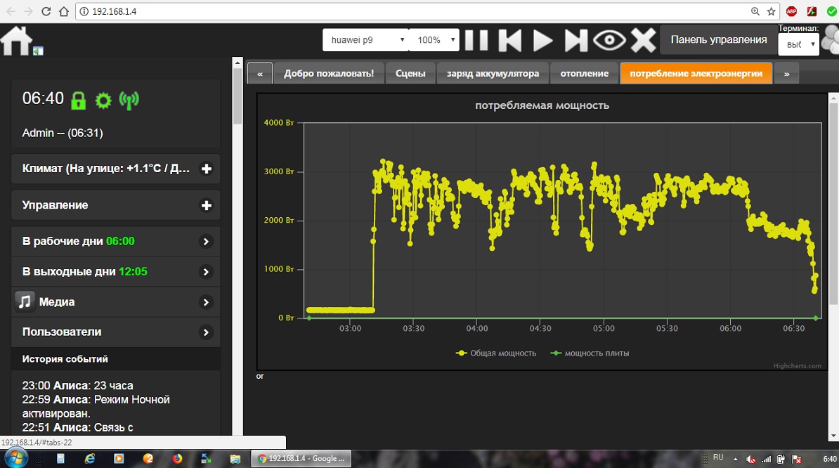

Запустил недавно АМС с модулем электро
1,5 недели отработал нормально
и вот сегодня странное поведение модуля электро обнаружил с утра.
все время потребление энергии было 145-155 Вт
В 3 часа судя по по графику потребление возросло до 3000 Вт и показания прыгают до 2000Вт
посмотрел показания счетчика, счетчик показывает 160Вт.
пока писал показания уменьшились до 500 Вт.
сейчас сбросилось до 160Вт
С чем это связано?
С чем это связано?

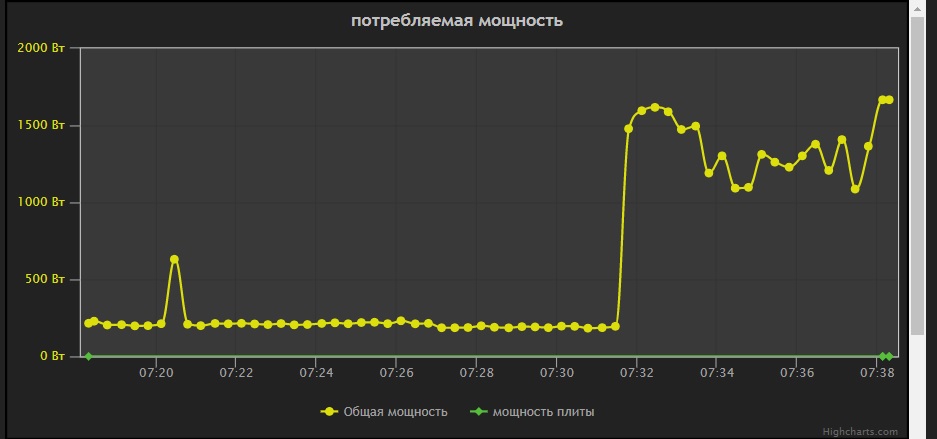

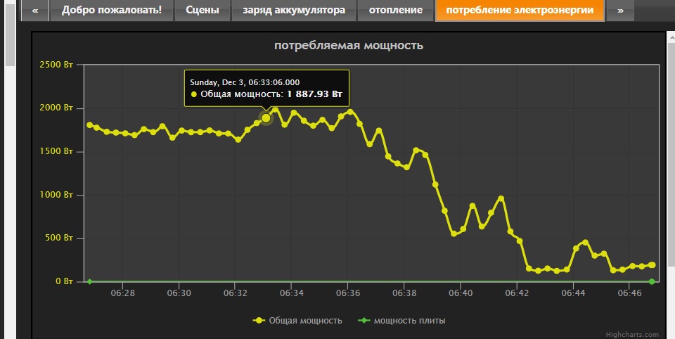

через час опять повышение до 1600 Вт , думал что это МД мутит , посмотрел график АМС там тоже самое.
Счетчик показывает 180 Вт

Я у себя подобного не замечал — всё, что показывал PM соответствовало действительности (правда с погрешностью, но никаких аномальных пиков не было).С чем это связано?
- Сообщения:2575
- Зарегистрирован:Пт ноя 06, 2015 10:22 am
- Откуда:Кишинёв
- Благодарил (а): 303 раза
- Поблагодарили: 282 раза
Re: Arduino Mega Server
На 99% уверенности , что отвалился датчик тока , причем вместе с делителем напряжения. То есть А1 висит в воздухе. Надо найти как в сериал вывести эти показания.

А потом сам взял и привалился хотя АМС никто не трогалserghei писал(а):На 99% уверенности , что отвалился датчик тока , причем вместе с делителем напряжения. То есть А1 висит в воздухе. Надо найти как в сериал вывести эти показания.
Сейчас решил просмотреть монтаж, пайку, все в норме ничего не отваливалось...
Запустил АМС работает все в штатном режиме

" Радио техника - это наука о контактах" Он или есть или его нет. Просто так в коде неоткуда взяться левым значениям , если только реально померянным. Ну значит Ваш случай вписывается в оставшийся 1 %..

Может быть связано еще и с самой платой(аналоговым портом) ардуино, будем дальше наблюдать.
