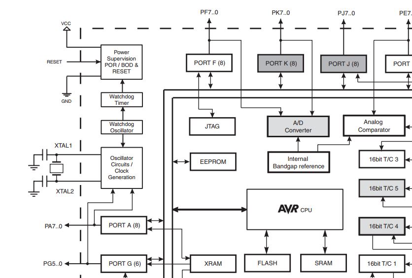

На входе микросхемы стоит собственный стабилизатор напряжения. Я сильно сомневаюсь, что ядро работает на 5v(это прошлый век). Внутреннее опорное напряжение тоже порядка 2,5-2,8 вольт, а может и меньше.
И ещё небольшой нюанс. Если вы произведете эксперимент подключив контроллер напрямую к регулируемому блоку питания и начнете понижать напряжение, то при достижении критически низкого напряжения контроллер просто выключиться(остановится цикл выполнения программы). Не должно быть ни замедление цикла, ни изменения внутренней тактовой частоты.
