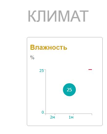

Вопрос по графикам AMS.
Может кто прикручивал?
Где можно задать шкалы X и Y. Я так понимаю график должен рисоваться по середине , а не вверху. И хотелось бы увеличить время скажем до 1 часа, чтобы была видна динамика при медленно изменяющихся параметрах

Сообщение serghei » Ср ноя 01, 2017 11:40 pm
ser009 писал(а):Вопрос по графикам AMS.
Очень давно я прикрутил аналоговые часики на .JS Код очень похож на многофунциональный индикатор.
