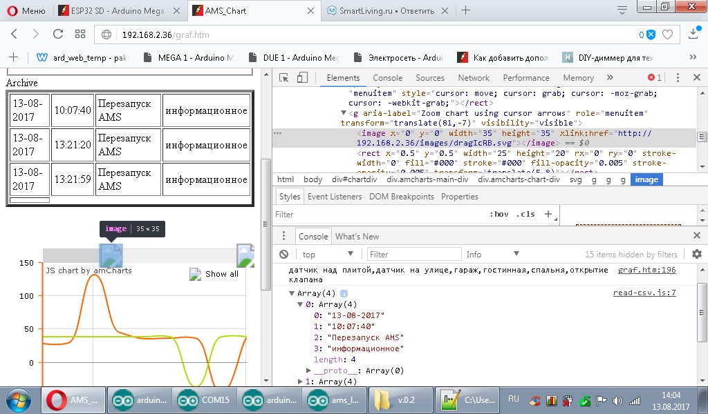

Ну это вообще без комментариев. Выбирать муторно ( пока сообразил ) , но графики строятся мгновенно. И названия датчиков обязательно вписывать в текстовом файле ? То есть как нам напишешь , то и выведет ?.

А не как не выбирать)))) На моей странице просто все в куче. Зато удобно смотреть недельную динамику )

Это я про свою страницу говорю. ledmax написал код и страницу для одного файла "gotdata.css". И туда же в Chart вывожу. Вот за неделю один раз даллас глюкнул в - 127 С. По мне так то же очень полезная функция.
А по твоей " graf.htm" надо файлы записывать.
Убрал длинные имена в библиотеке. Но все равно не вижу ,где упоминаются папки /images/.Иконки не вставляются. Надо переходить на новую библиотеку SDfat.

Сообщение alexsis_76 » Вс авг 13, 2017 2:13 pm
/images/
это в библиотеках надо править они из них грузятся

Сообщение serghei » Вс авг 13, 2017 2:19 pm
Так названия иконок нашел и поправил, а вот названия папки не вижу ( что бы убрать ).

Сообщение alexsis_76 » Вс авг 13, 2017 2:23 pm
в amcharts поищи и название файла там же

У меня сейчас не получается записать файлы по дням недели. С вариантом gotdata.css все отлично. Круто смотрится график температуры за неделю. Видно , что даллас отвалился один раз.
