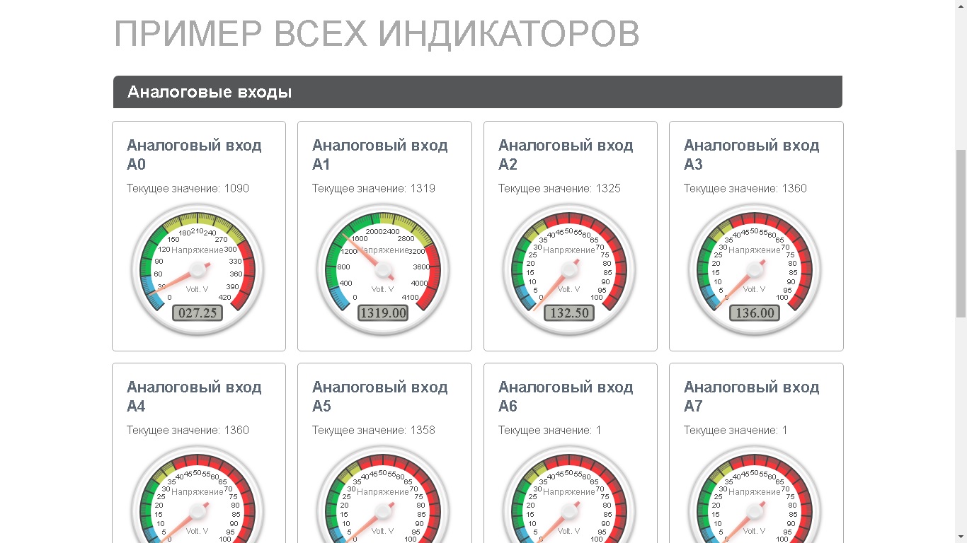

В дистрибутиве AMS для ESP32 на странице Sample1.htm не корректно отображаются индикаторы. Связано это с тем, что максимальное значение 4096. Привожу пример "правильных" индикаторов , с которыми можно делать что угодно ( менять размер, шкалу , подписи внутри индикатора , цвет сегментов....)

В дистрибутиве AMS для ESP32 на странице Sample1.htm не корректно отображаются индикаторы... Привожу пример "правильных" индикаторов
Это вы зря, они там так прикольно вращаются... :)
