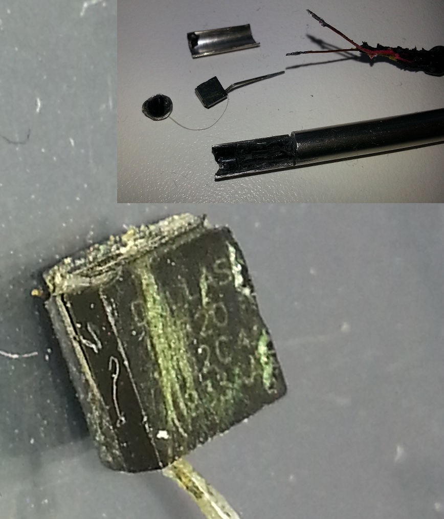

Re: Arduino Mega Server
да LT тоже уже смущает, посчитал это за сокращение Length кабеля или колбы, пишут что чип DS18B20 original chip
пробовал нагреть, бесполезно, на 150 не плавится, на 200 расплавил припой и вытянул провод.
распилил, термоклей черного цвета, очень прочный, по виду как эпоксидка, грел до 200и сцарапывал отверткой.
ножки оторвал.
по маркировке похоже на настоящий. ничего не понимаю.
ножки оторвал.
Свои я брал у местного продавца и на Али. Разные по длине и цвету кабеля. Вроде работают. Заметил еще в одной партии ID различаются не значительно. У далласа первая 40 - это градусник DS18B20 и остальные цифры чего то значат. Но что бы вообще не определялся.......(((
Логика подсказывает, что либо бракованные датчики, либо перепутано подключение, либо клей коротит. Четвёртого не дано.самое интересное, к работающему в пару добавляю гильзованный, перестает определяться работающий.
