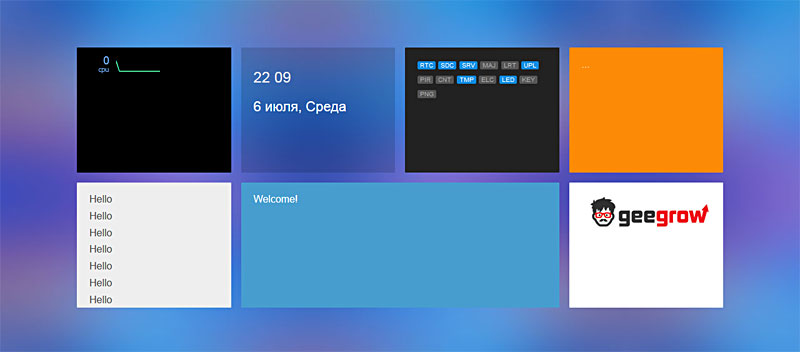

Сам код 100% рабочий — проверено тысячами инсталляций. Такая проблема как у вас может быть связана только с двумя факторами — «некондиционный» Ethernet Shield или его несовместимость с современными картами памяти (иногда помогает замена карты на старую, объёмом 2 Гб).

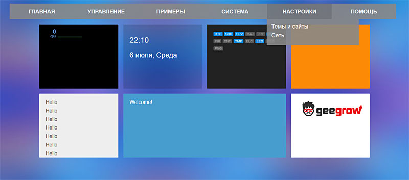

Скоро выходит 0.16 версия АМС — переработан код, типовое время загрузки страницы 1 секунда, добавлен новый интерфейс.
Новый интерфейс
Новый интерфейс с меню

Alex писал(а): Скоро выходит 0.16 версия АМС — переработан код, типовое время загрузки страницы 1 секунда, добавлен новый интерфейс.
Выглядит классно. Как всегда бесит черный фон в процессинге((( ждем релиза, будем тестировать =)
