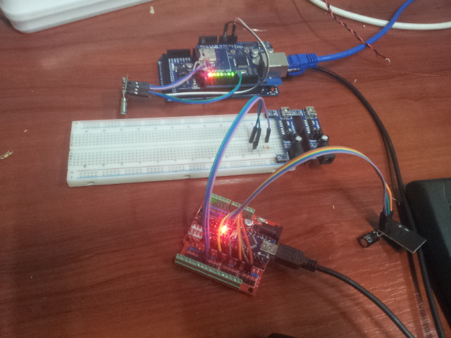

После двух суток танцев с бубном,хирургического вмешательства в пациента W5100 ,перечислением поименно всех родителей всех китайских товарищей))) запустил модуль nrf на nano_3. Пока надо осмыслить код.Дальность и устойчивость не проверял,
оставлю работать до вечера.
- DUE+nrf24+nano_3+ds18b20
- 20160523_085106.jpg (212.83КБ)12366 просмотров

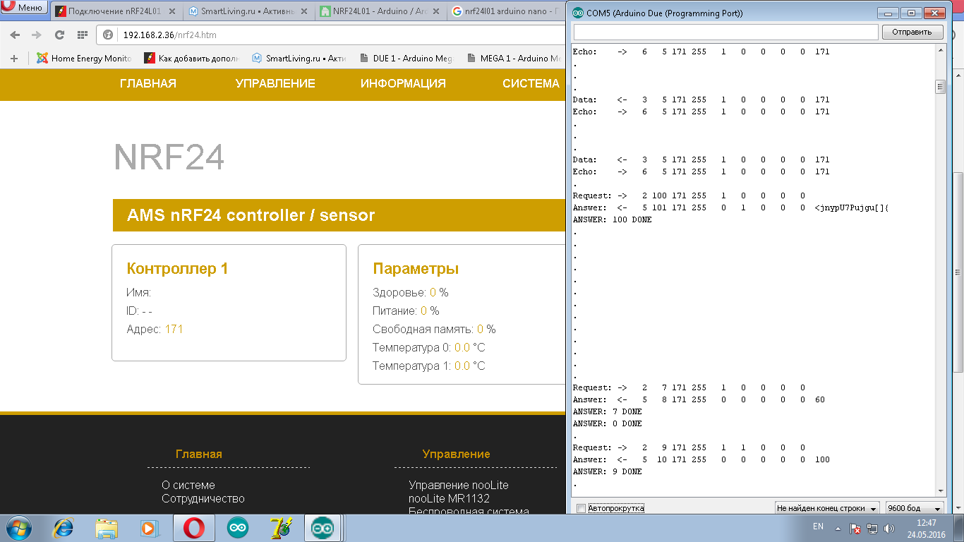

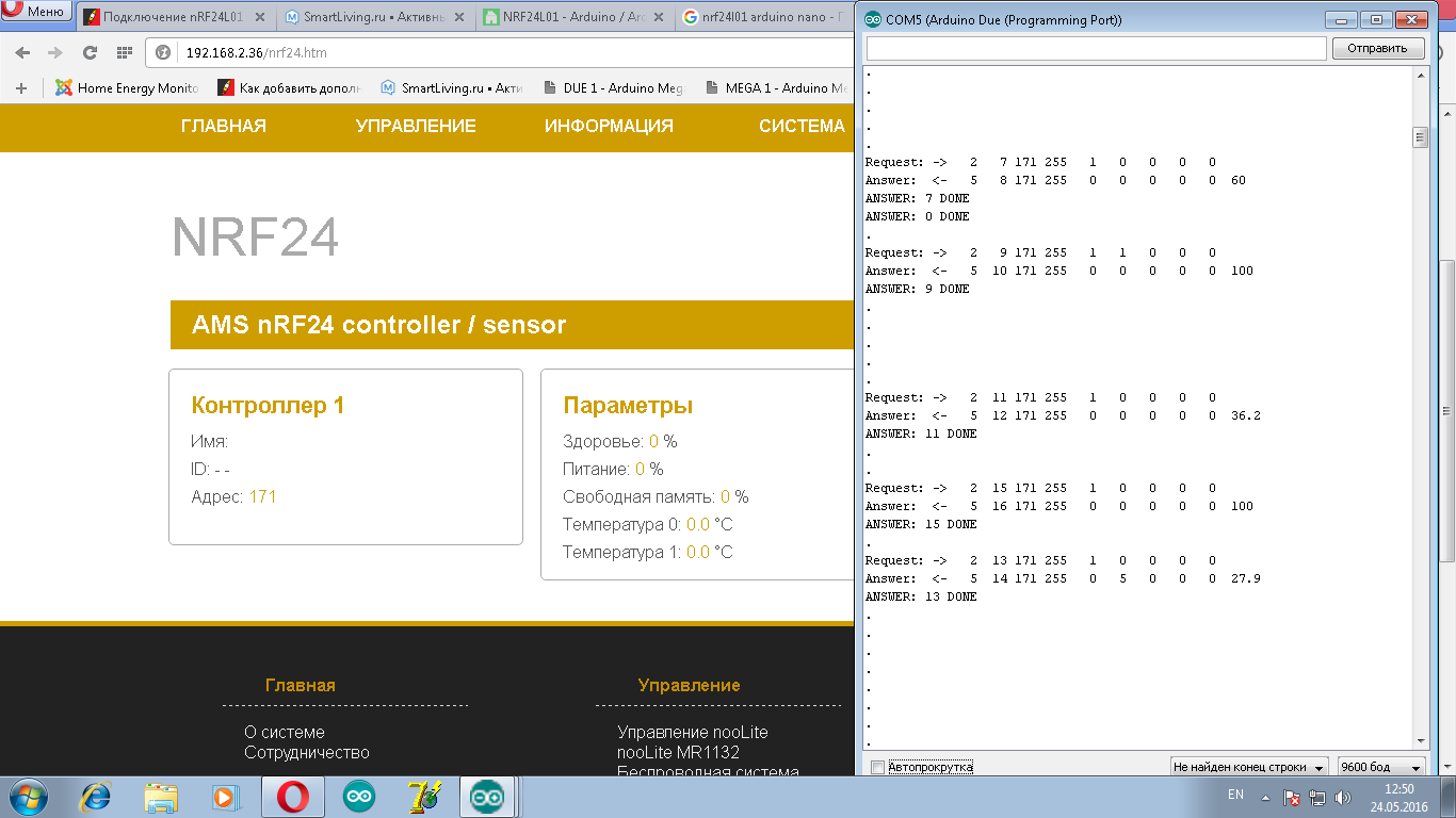

Продолжаю разбираться с модулем NRF24. Первая попытка оказалась не удачной-из сенсора и дуи проскакивало много ошибок.
Заменил модули на другие-судя по сериалу ошибки прекратились,дуя в течении 3 часов не выдала не одной ошибки-видит все данные сенсора,кроме его названия.Судя по сенсору он не выводится в сериал ну и наверное не передается.И соответственно
дуя не может отдать значения в браузер. (один раз видел все цифры на мониторе). Чтобы удостовериться в правильности работы
сенсора и дуи попробую прикрутить экран к последней и вывести температуру датчика на lcd20*4. В 43 строке скетча
ams_nrf24_ controller char const NAME_DEFAULT[] = "AMS controller"; должен быть пробел перед знаком = ? Из-за чего не передается имя ?
- RFN_DUE_1.png (77.6КБ)12264 просмотра
- RFN_DUE.png (77.68КБ)12264 просмотра

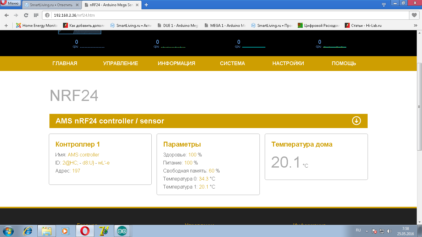

Прочитал я про приколы с версиями и библиотеками IDE. С подобным столкнулся когда прикручивал LCD экран- одна библиотека требовала для инициализации init, другая begin... Все таки проблема была на стороне сенсора.
IDE 1.7.9 ругает eeprom. и подозрительно прописало слово string .На другом компе 1.6.5 r5 все компилится ,но не работает.
Раскоментировал верхнюю строчку и убрал вторую.....Название в сериале появилось ну и соответственно все летает!! Теперь
надо значение температуры вытащить в даш-панель(огромное спасибо за статью!!!!) и в полноэкранное демо на фоне моего бойлера. Вообще чумовая идея! Ну а дальше протокол ведь работает в обе стороны- буду пробовать включать реле и устанавливать порог температуры из под АМС.
//String const NAME_DEFAULT = "AMS controller";
- censor.png (68.38КБ)12162 просмотра

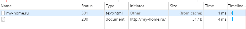

Продолжаю издеваться над сенсором,прежде чем поставить в девайс. При мгновенном нагреве датчика ds18b20 до 100 градусов и плавном остывании за 90 секунд замечено следующее:
1. сенсор (всмысле про-мини со скетчем)реагирует секунды за 3, дуя в сериале отвечает взаимностью через секунду
2.В браузере и в шине I2C (на LCD) температура изменяется где то через минуту одновременно.То есть градусник уже успеет
остыть.
3.В данном варианте реально видеть медленно изменяющиеся процессы. динамичные процессы(напряжения ,токи,мощности..)-
пока сомневаюсь.
4 Опять же АМС_контроллер занимает 60 процентов памяти ,но оставляет почти полтора кило оперативы. Для "тяжелых"
сенсоров наверное придется использовать Мегу. Жестко(всмысле габаритов), но очень автономно. У нас продают Мегу в форм-факторе uno и разведены все 74 !!! цифровых выхода.
остыть.
пока сомневаюсь.
- Слева DUE,справа Nano сенсор.В браузере
старая температура -60 секунд - STRESS.png (75.59КБ)12114 просмотров
