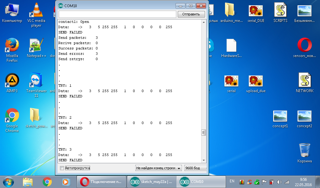

Запустил АМС 015 на дуе без особых проблем.Версия 1.7.9 ругается на EEPROM ,вернулся на
1.6.5 r5, все скомпилировалось. Возникла проблема с модулем NRF 24.Он компилируется и АМС
стартует,проходит все стадии запуска,в сериале запись АМС работает и всё,на 5 секунде останавливается,сайты не открываются. Если закомментировать модуль-все работает.
Это проблема в не подключенном или неправильно работающем модуле?
Залил скетчь в Nano 3. Если не подключить термо датчик-такая же беда.Стартует и останавливается. При подключенном все в порядке.В интернете много говорят о толерантности
выходов NRF24 к пяти вольтам-главное запитать от 3,3 вольт.Пример тут http://istarik.ru/blog/arduino/40.html Только названия выводов везде по разному обзываются,не уверен,что правильно подключил. Кто нибудь запустил этот модуль? Поделитесь пожалуйста схемой подключения и настройкой.
Так ведь на Дуе нет EEPROM там есть SDROM (моё очередное изобретение). Как среда может ругаться на то, чего нет? Или вы умудрились запустить дистрибутив для Меги на Дуе? :)
Дистрибутив 0.15 версии рассчитан на работу с модулями NRF24 и предполагает их наличие и правильное подключение. Мне трудно сказать дистанционно в чём у вас дело.
Вот первая часть документации по NRF24, в которой описана идеология сети и даны схемы подключения модулей к системе.
http://hi-lab.ru/arduino-mega-server/do ... less/nrf24
Там же описаны типичные проблемы с модулями и пути их решения. Это первая часть документации, будет ещё и вторая, описывающая протокол и программирование сетевого взаимодействия на NRF24.
Скетч рассчитан на Arduino Pro Mini (ATmega328, 3.3V, 8MHz) и на Nano не тестировался. Схемы подключения и пояснения даны по ссылке выше.

Сообщение serghei » Вс май 22, 2016 10:21 am
Большое спасибо за разъяснения.Конечно я в курсе про версии для меги и дуи. Первым прошил
мегу. 1.7.9 обругало библиотеку EEPROM. (и маленький контроллер тоже). Потом нашел 1.6.5
и залил для дуи. Не знал про прикол со SPI. Придется вернуться к старому варианту подключения через протошилд. По внешнему виду и качеству пайки модули ну очень китайские))). И пока последний вопрос- отдельно про-мини температуру меряет,а передавать
будет даже если нет подтверждения приема?

Сообщение Alex » Вс май 22, 2016 10:53 am
Если вы проделали всё, что рекомендуется здесь
http://hi-lab.ru/arduino-mega-server/do ... 4-problems
и связь всё равно не заработала, то можно посоветовать физически соединить (оставить подключение неизменным) и залить вместо АМС-скетчей в оба контроллера стандартные примеры из библиотеки NRF24 (есть в дистрибутиве). Эти примеры просто обязаны работать при исправных модулях и правильном подключении.
После этого можно будет сделать осмысленные выводы о причинах отсутствия связи.
Еще один момент: в скетчах в функциях инициализации стоит принудительное понижение мощности передачи. Если у вас сенсор и сервер находятся далеко друг от друга, то мощности может просто не хватать. Поставьте полную мощность и посмотрите на результат.
Будет передавать (он просто работает по программе) и это будет видно в сериале.
