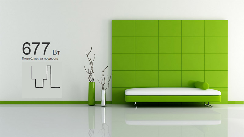

Полноэкранный режим.
Это когда ваша панель (большая или маленькая) работает в режиме постоянного отображения нужной вам информации на весь экран. Как-бы в качестве некой «картины». Вся техно-гик информация убрана с экрана.
И не забываем, что эта и сотни других «картин» идут с убогой (до недавнего времени :)) Ардуины.
В общем, вашей бабушке это понравится. :)
Полноэкранный режим

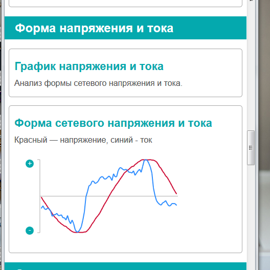

Добавил модуль вывода и анализа формы сетевого напряжения и тока. Теперь вы можете наблюдать и анализировать форму напряжения и тока на любом из 14 каналов. Сразу видно каков характер нагрузки и что, собственно, происходит в электросети. Вас ждут интересные открытия. :)

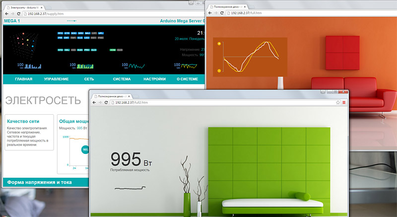

Добавил сетевой (!) осциллограф. Это реальный осциллограф, показывающий динамические осциллограммы (а не статичные картинки) сетевого тока и напрядения на веб-страничке.
Это всё работает одновременно и не тормозит!
