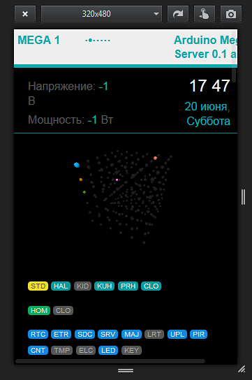

Пока знатоки думают над ответом, ещё немного картинок с переднего края разработки. :)
Адаптивно свернулся

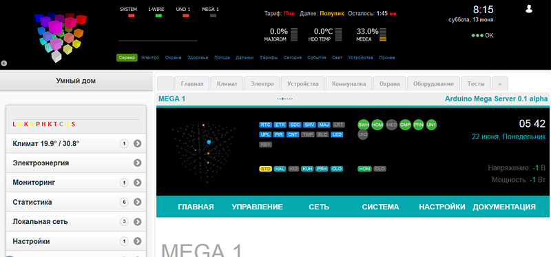

Ещё картинка

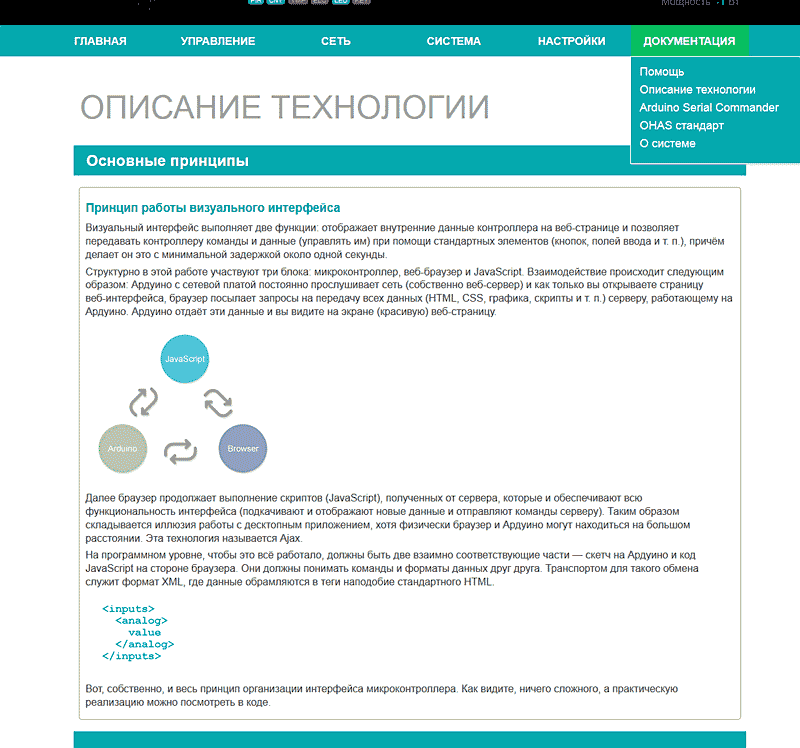

И ещё картинка

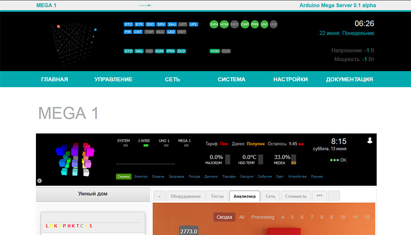

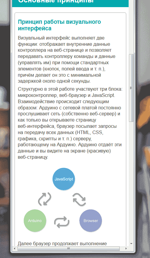

близнец 1
близнец 2

Alex писал(а)::)
Отлично смотрится!
