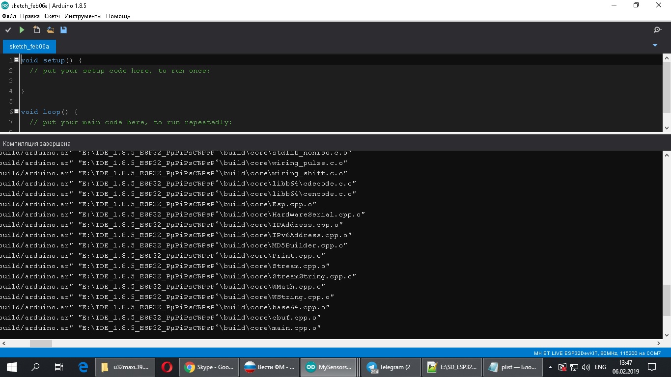

Сообщение serghei » Ср фев 06, 2019 2:51 pm
Похоже там все ядро компилится. Почему -не знаю ((
В пустом скетче 3 % из 1.3 метра оперативы

Сообщение alexsis_76 » Ср фев 06, 2019 2:58 pm
о нашел
надо манипулировать таблицей разделов
