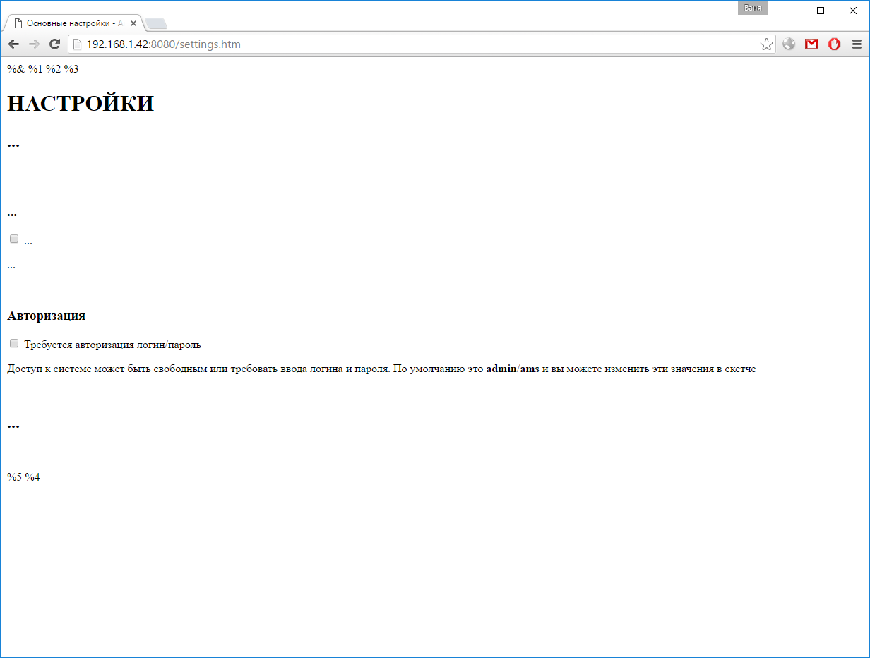

Проблема номер 2 - страницы на сайте отображаются "коряво", параметры переменных %1 %2 выводят вместо данных?.. где красота как в видео или в версии 1мб этого не предусмотрено?
скринПоказать
Скрин страницы.png (37.29 КБ) 9839 просмотров
