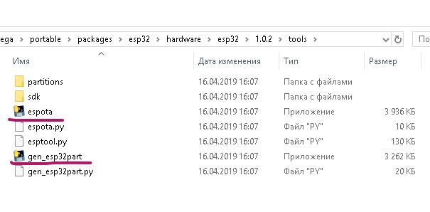

Хмм... Если заливаешь дрова с гита , поищи там папку с именем или расширением чегототам py/ ткни на неё , появится черный экран как с командной строкой. Минут 5 пойдет загрузка и распаковка. Пишу по памяти. Не помню подробностей. Это будут подтягиваться не достающие части компилятора.
Какую то из этих

Там их у меня три штуки. Две мигнули, третья провисела несколько минут мёртво. Ничего, увы, не изменилось.
