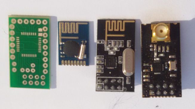

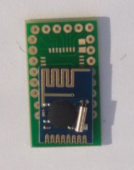

Пришли новые NRF24
Преимущество в размере и простоте пайки очевидна. Раньше они были дороже обычных. Теперь подешевели.
В следующая версия будет под эту версию NRF

Насколько понимаю - это не совсем Nordic NRF24?
Вроде у них есть какие то несовместимости по программированию, а также с потреблением может быть не все хорошо..
Ivan
Сообщения: 1473
Благодарил (а): 49 раз
Поблагодарили: 327 раз
Re: MySensor датчик на батарейках
Сообщение Ivan » Пн апр 25, 2016 1:17 pm
Потестирую
