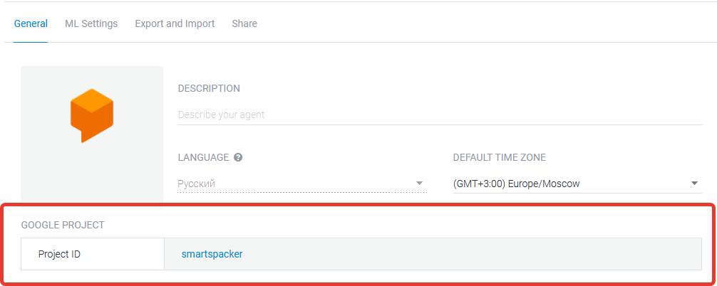

Оказывается этот SDK связан с API.AI . Узнал это пытаясь найти как заставить его понимать на отличном от Английского языка и наткнулся на такую штуку: https://stackoverflow.com/questions/441 ... -languages
Пошёл ковырять настройки и нашёл как их связать.
Вроде связал выбран Русский а почемуто не понимает. 2 часа ночи голова не соображает буду ковырять завтра.
Вот так ассистент связывается с API.AI

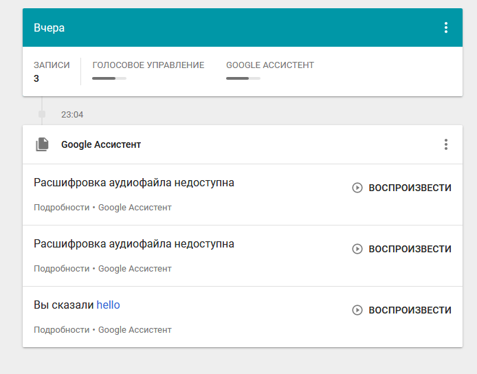

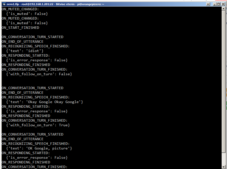

Так выглядит лог действий ассистента

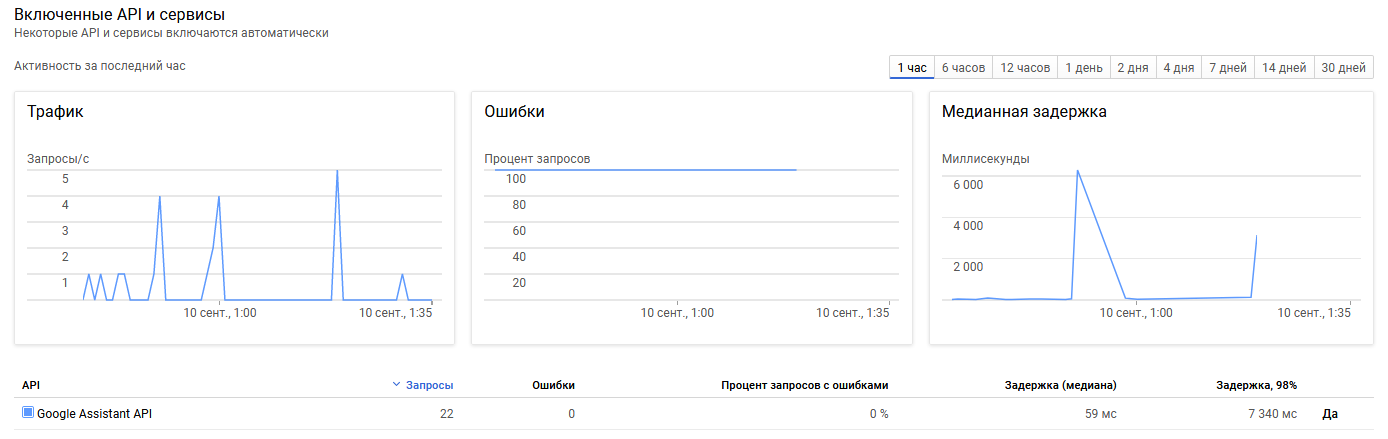

Статистика
Вот так работает
Кстати работает достаточно шустро. загрузка процессора при слушании эфира всего 18%. Ответы от гугла в косоль прилетаю очень бстро. Одно лишь не устраивает так обращение к Алисе OK Google
UDT P.S.
Получатся сам диалог можно отработать в API.AI и полученный результат логики API.AI это команда Maordomo передать ему ....
Прикольно.
Надо разобраться с русским.
