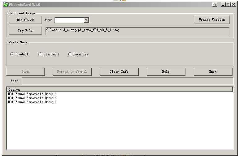

Про имидж. Почемуто везде пишется что надо заливать имидж только специальной программой PhoenixCard. Собственно так как действовал тупо по инструкции, ей же и заливал имидж. У этой программы нет обратной операции, тобиш создать имидж с флэшки. Да и вообще почемуто мой комп на винде не вилит флэшки. И PhoenixCard не видит и Win32DiskImager тоже не видит. Думал спалил флэшку. Воткнул обратно в апельсинку, работает. Как снять имидж. Может кто знает. Из линуха дома, к которому есть доступ физически есть только малинка. В подручной, простой проги MiniTool Partition Wizard Technician Edition видно что есть раздел ext4 и 150 метров неразмеченного пространства, но эта прога не делает имиджи.

Так я же написал что не пойму как его снять.
Win32DiskImager не видит флэшку.
PhoenixCard которым заливался образ обратной операции не имеет.
Было уже поздно и хотелось спать. Поэтому не разобрался чем снять образ с флэшки.
Есть мысли?
Там на флэшке раздел ext4 и 150 метров неразмеченной области.
А на малине вряд-ли запуститься.

winiso, winimage еще есть, или как вариант прямо из линукс снять копию dd
Создание образа жесткого диска
dd if=/dev/sda of=/mnt/backup/sda.img bs=8M conv=sync,noerror
if=/dev/sda — копируем весь жесткий диск sda;
of=/mnt/backup/sda.img — копируем в /mnt/backup/sda.img;
bs=8M — задаем размер кэша жесткого диска для ускорения процедуры копирования (иначе данные будут сбрасываться малыми порциями по 512 байт);
conv=sync,noerror — указываем dd на необходимость копирования по типу бит-в-бит с игнорированием ошибок чтения.
Для сокращения размера образа жесткого диска его можно сжать любым архиватором.
dd if=/dev/sda bs=8M conv=sync,noerror | gzip -c > /mnt/backup/sda.img
Восстановление образа жесткого диска
Для восстановления образа жесткого диска необходимо проделать процедуру обратную процедуре создания этого образа.
dd if=/mnt/backup/sda.img of=/dev/sda bs=8M conv=sync,noerror
При использовании сжатия параллельно необходимо разархивировать образ.
gunzip -c /mnt/backup/sda.img | dd of=/dev/sda conv=sync,noerror bs=8M

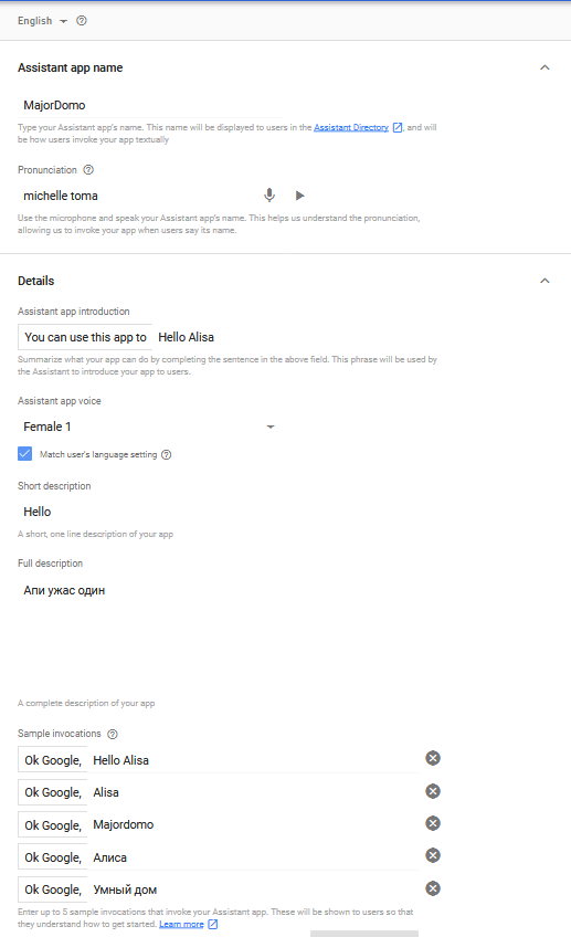

Кстати в Google Actions можно создать "Приложение" и там указываешь сколько тебе надо лимитов в бесплатном варианте.
Служба поддержки мне прислала отказ по причинам:
1. Картинку проекта подсунул нетематичную.
2. Много грамматических ошибок. Да с английским я я не очень дружу.
Можно повторно запрос сделать и ключ к апи выдать всем.
Но думаю наверно надо с разрешения Сергея наверно, так как я там представился от имени сего сообщества, мол разрабатываем свою колонку для системы MajorDomo. Собственно выношу на обсуждение данный шаг.

хм, не думаю что-то кто-то будет против, наоборот, ведь платформа открытая и сообщество создано именно для новых разработок и улучшений.lanket писал(а): Кстати в Google Actions можно создать "Приложение" и там указываешь сколько тебе надо лимитов в бесплатном варианте.
фанат Мажордомо
