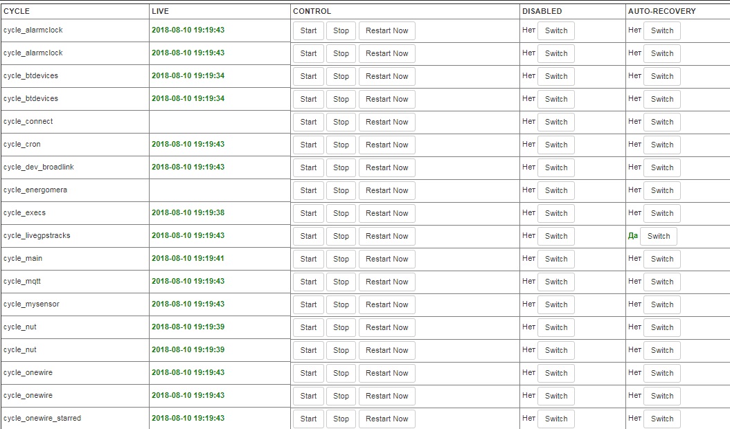

ученик (Пт авг 10, 2018 6:20 pm)
ученик
Сообщения: 229
Зарегистрирован: Чт фев 12, 2015 2:34 pm
Благодарил (а): 36 раз
Поблагодарили: 5 раз
Сообщение ученик » Пт авг 10, 2018 6:20 pm
Все рекомендации выполнил
Задвоения пропали не все.
и все равно, по два раза сообщения дает
Во вложении скрины экранов.
