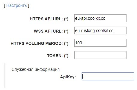

В качестве HTTPS сервера в настройках надо указать адрес который у вас будет при заборе ключа. Скорее всего это
eu-api.coolkit.cc
А в качестве WSS сервера - второй адрес, на который идут запросы. У меня это был
eu-ruslong.coolkit.cc
apikey трогать не надо. Это служебная информация, запишется после первого обновления.
После нажатия кнопки обновить у вас должны появится устройства.
Если запущен цикл - устройства будут обновляться раз в указанный период времени.

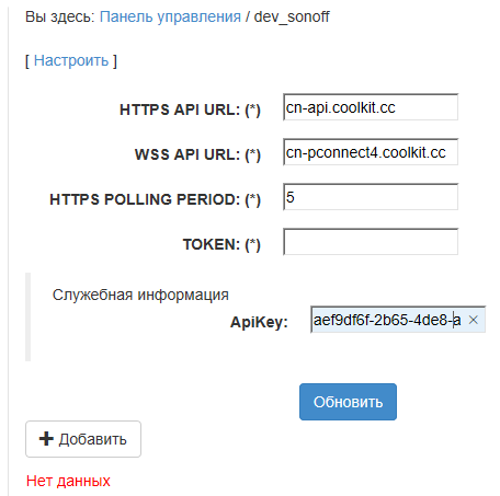

Установил модуль, вытащил ключ, заполнил все поля, нажал "Обновить" и ничего не произошло.
Ни на виндоус, ни на малине (на малине появился дополнительный "пункт" со временем и датой просто).
После нескольких попыток, после вытаскивания ключа из проги, что советовали выше, на малине вроде как появился один из двух Сонофф. На винде по прежнему глухо.

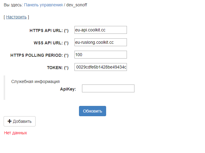

Что делаю не так? Приложение не видит устройства?
Re: [Модуль] Sonoff
Сообщение nick7zmail » Вс ноя 18, 2018 10:23 pm
токен воткните в раздел токен. Вы скорее всего апи кей вытащили. мои сообщения выше прочтите.

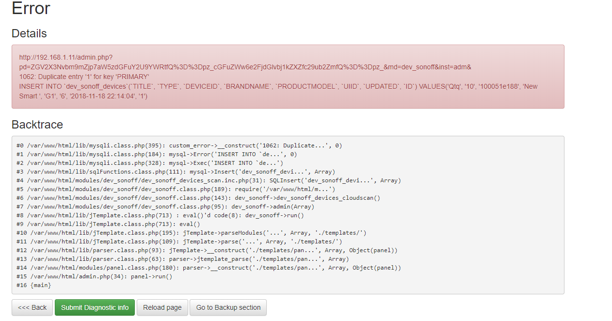

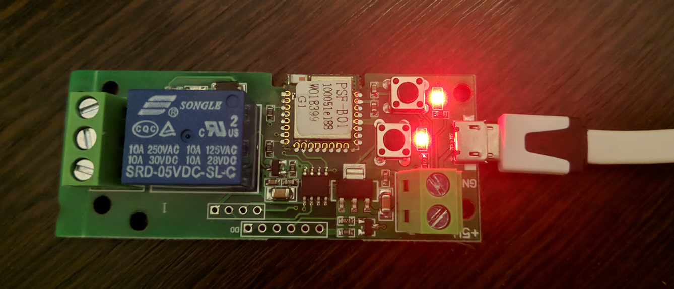

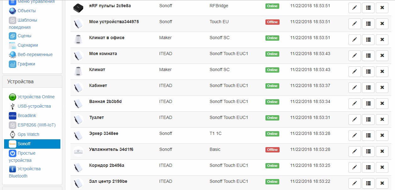

Модуль Sonoff Basic видит, а вот на такую штуку ругается. Соответственно, в итоге видит только одно устройство.
На Винде по прежнему тишина. Вообще ничего не происходит после нажатия обновить.
