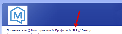

Для того, чтобы загрузить набор правил, модуль обращается к веб-сервису connect.smartliving.ru со своим уникальным идентификатором, прописанным в настройках (файл /etc/master/settings.sh). Первая (предварительная) регистрация устройства происходит анонимно, т.е. без привязки к конкретному пользователю и без возможности настройки правил. Для дальнейшей настройки правил пользователь должен зарегистрироваться и перейти в раздел SLP (Smart Logic Points) в панели пользователя:

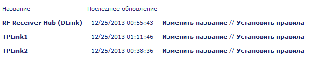

После регистрации устройства становятся доступны в общем списке -- им можно присвоить имена и переходить к настройке правил?.
