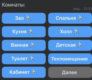

Адаптировал клавиатуру для Простых устройств из ветки модуля Телеграм
Создаем callback-кнопку "Устройства". Добавляем в поле "Данные" строчку
callSD_home_0
Далее, в Событиях создаем callback событие со следующим кодом
if (strpos($callback, 'callSD_') !== false) {
 $skip = true;

Здесь происходит вся "магия": формируются клавиатуры, выполняются действия.
Ограничение только одно - не более 10 устройств на комнату!
Это продиктовано ограничениями inline-клавиатур в 10 кнопок.
