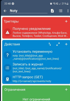

Диаф писал(а): Ср июн 14, 2023 9:41 pm Программа для пересылки СМС сообщений на сервер Majordomo по протоколу Mqtt.
пользуюсь макродроидом на телефоне.

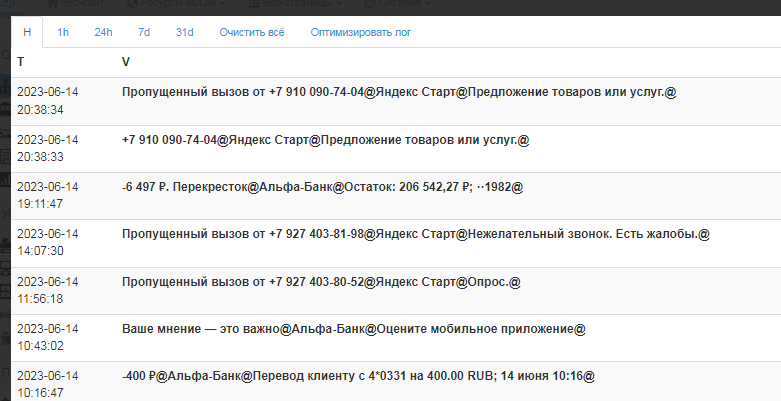

Присылает смс и уведомления по гет-запросу, пишет в свойство
вот пример уведомлений:
Re: Прием сообщений в мажордом
Добавлено: Ср июн 14, 2023 10:35 pm
Диаф
Подробней можно каким образом это работает? Или ссылочку на материал для ознакомления
Добавлено: Ср июн 14, 2023 10:54 pm
Диаф писал(а): Ср июн 14, 2023 10:35 pm Подробней можно каким образом это работает? Или ссылочку на материал для ознакомления
ставите макродроид на тел
создаёте макрос по шагам (в журнал можно не писать, это я для отладки)
я там уведомления для разнообразия в ивенты пишу, но принцип тот же
можно писать прямо в свойство по ссылке
/objects/?op=set&object=<OBJECT>&p=<PROPERTY>&v=<VALUE> -- установить значение свойства объекта
{v=server} переменная макродроида, хранящая адрес сервера по условию - я в локальной сети или нет.
если у вас белый адрес, можно не заморачиваться и прямо в гет-запросе прописать его.
