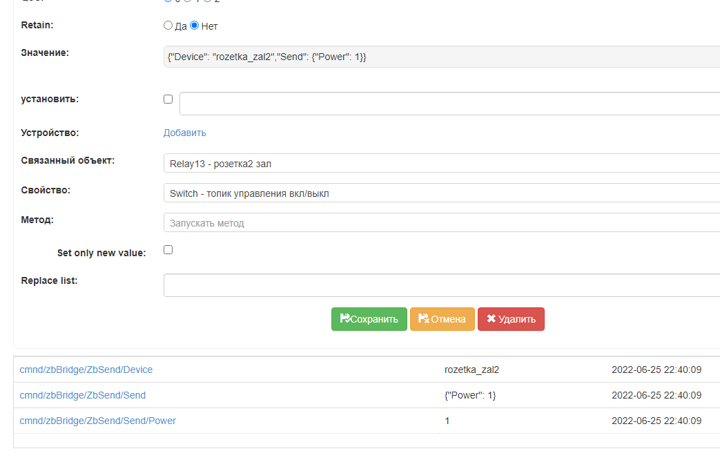

я тут обратила внимание на появление странных топиков.
это что, модуль mqtt не передает то что просят а рвёт на части?

Svetлая
Нашла я эту несчастную команду и всё заработало))
оказывается, не смотря что у ребят zigbee на Tasmota, да и в документациях всё работает через
cmnd/имя_zb_бриджа/ZbSend
у меня заработала по такой команде
имя_zb_бриджа/cmnd/ZbSend
нашла на самом бридже. После включения питания, в консоли видно много разной информации, среди которой была такая строка
имя_zb_бриджа/cmnd/Power
Всем Спасибо!
