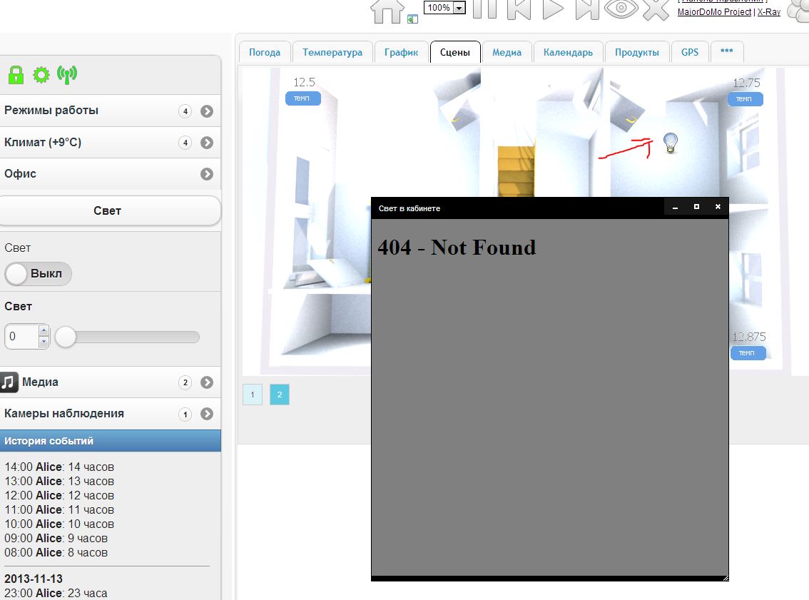

У меня вообще меню показывает 404

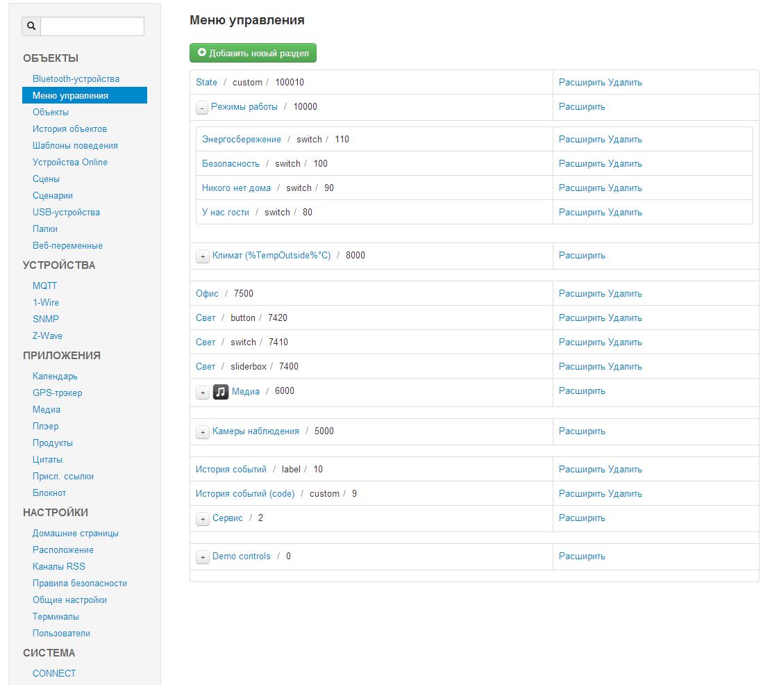

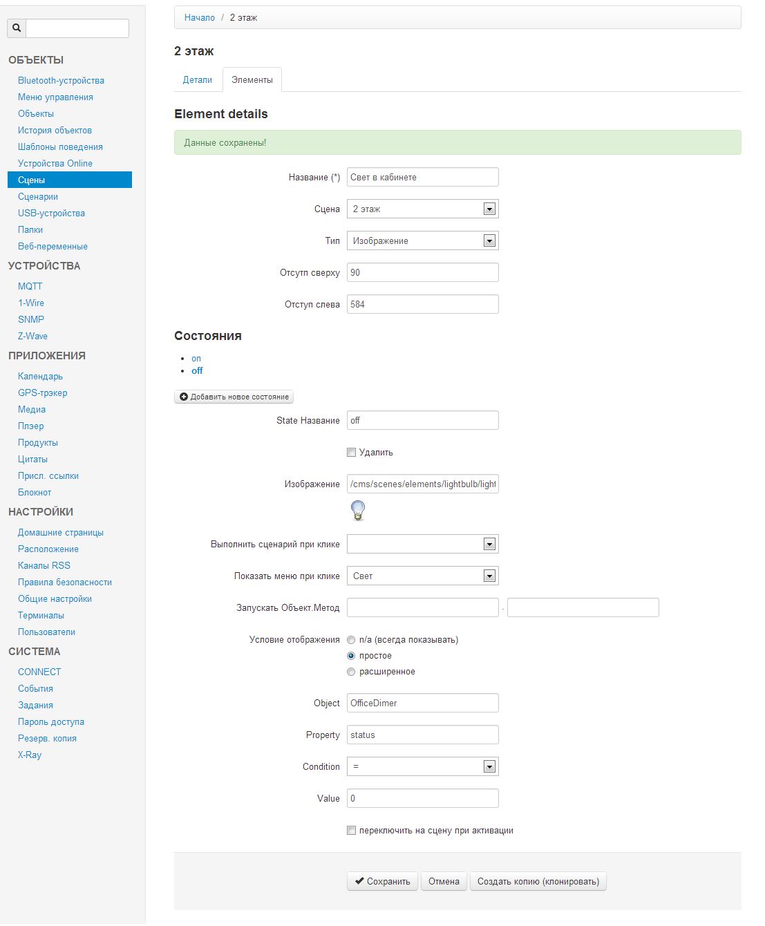

Настройки в картинках
