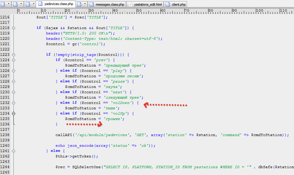

andrey040670 писал(а): ↑Пт апр 21, 2023 1:00 pm
Так как мне в МД сделать ползунок регулировки громкости колонки, при этом оставаясь в облаке?
определяйте значение ползунка с задержкой секунды две и отправляйте уже потом новое значение громкости
хоть через апи, если работать будет,
хоть команду "громкость X" через облако
andrey040670
- Сообщения: 460
- Зарегистрирован: Пн июл 31, 2017 10:00 pm
Благодарил (а):
162 раза
Поблагодарили:
85 раз
Сообщение
andrey040670 » Пт апр 21, 2023 6:36 pm
xor писал(а): ↑Пт апр 21, 2023 6:27 pm
Да в том то и дело что через api не работает, а слать команду типа "громкость X" это уже грабли какие то.
А что шлёт виджет яндекс музыки при изменении громкости? Ведь в нём то работает!

xor » Пт апр 21, 2023 6:56 pm
andrey040670 писал(а): ↑Пт апр 21, 2023 6:36 pm
- 2023-04-21_18-54-37.png (38.69 КБ) 1430 просмотров
- За это сообщение автора xor поблагодарил:
- andrey040670 (Пт апр 21, 2023 7:18 pm)

andrey040670 » Пт апр 21, 2023 7:28 pm
Теперь ясно почему работает.
Получается проблема callAPI с числовыми значениями. Только костыли.
