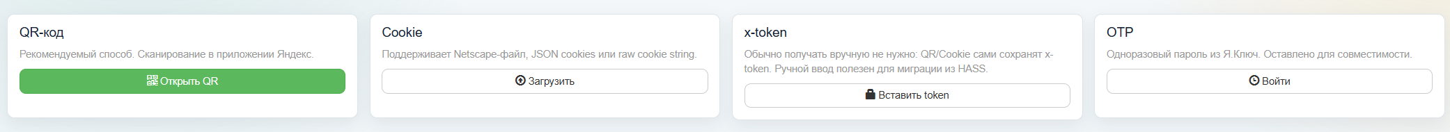

Авторизация отсутствует! Необходимо заново пройти авторизацию.
при попытке авторизации по QR или одноразовому паролю (cookie файл не понимаю как получить):
"Ошибка получения CSRF-токена"
что сделать?
V.A.S.t
Сообщения: 352
Откуда: Иркутск
Re: [BETA] [Модуль] YaDevices (yadevices)
Сообщение V.A.S.t »
Авторизоваться по кукам. К сожалению, сейчас работает только это.

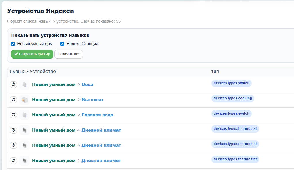

Что изменилось:

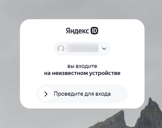

- Старая-новая авторизация. Авторизация по QR теперь не слетает. Также, вы можете авторизоваться прям с компа просто выбрав акк и потянув слайдер.
- Локальный/облачный режим работает как часы, сценарии создаются и пересоздаются сами
- Управление будильниками

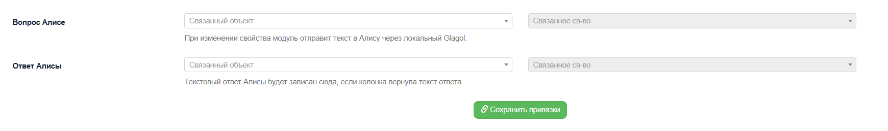

- Вопрос/ответ с алисой, вы ей пишите вопрос - она ответ. Только локально.
- Управление экраном для колонок с экраном

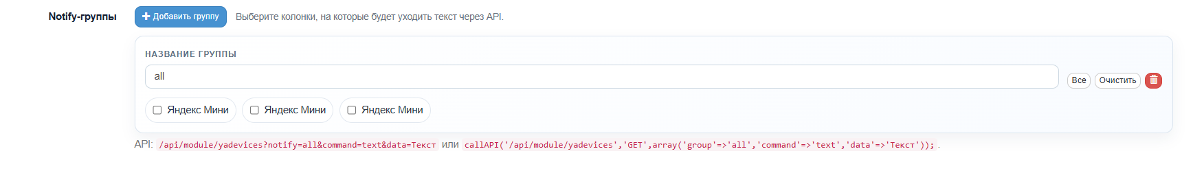

- Формирование групп из колонок и отправка текста сразу на всю группу
- Фильтры для устройств по навыку, а то мусора много было.
- Новый дизайн, а то фиолетовый надоел.
