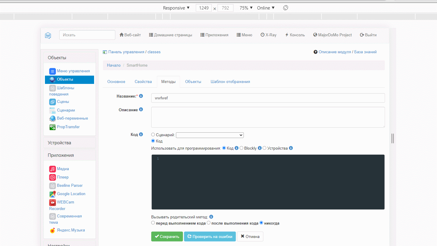

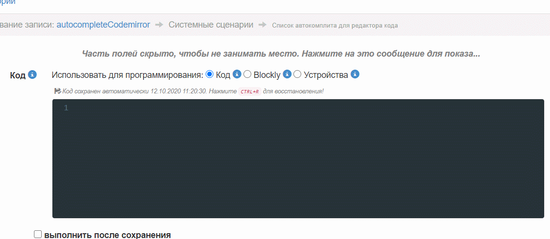

GIF 12.10.2020 11-20-58.gif (524.4 КБ) 8899 просмотров
Давно хотел перевести штатных формы сохранения на AJAX, чтобы было удобно и вот вроде получилось =)
Зачем это?
- Отправка формы происходит "в фоне", а значит страница не обновляется
- Работает CTRL+Z, а это значит, что если ошиблись в коде - можете его сразу отменить
- Экономит время, т.к вы не ждете обновления страницы
- CTRL+S тоже работает, прям как в Notepad++ нажали и весь код сохранился
Пока работает в скриптах, методах, методах объекта
Нужно тестить!
Нужна ваша помощь в поисках багов, прежде чем я залью изменения в альфу. Чем больше косяков найдем - тем лучше. Даже мелкие косяки - тоже косяки =)
Скачать вот отсюда и просто заменить файлы на сервере - https://yadi.sk/d/WOybaefRI26lgQ

Новая версия:
- Исправлена ошибка при создании метода/скрипта - AJAX будет выключен
- Растянуты шаблоны
- Адаптировано к мобильной версии
GIF 12.10.2020 18-01-29.gif (1.49 МБ) 8718 просмотров
Просто перекачайте по той же ссылке и снова замените =)
