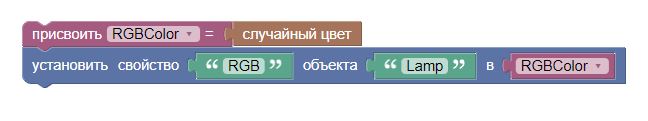

Сценарий для генерации случайного цвета. Посмотреть видео можете здесь
Код в PHP
$RandomColor;
function colour_random() {
  return '#' . str_pad(dechex(mt_rand(0, 0xFFFFFF)), 6, '0', STR_PAD_LEFT);
$RandomColor = colour_random();
setGlobal('Lamp.RGB', $RandomColor);
Код в PHP от SmoKE_xDDD, за что ему большое спасибо!!!
setGlobal('объект.свойство', sprintf( '%02X%02X%02X', rand(0, 255), rand(0, 255), rand(0, 255)));
Код в blockly
Блокли - случайный выбор цвета.JPG (20.03 КБ) 8413 просмотров
Код кнопки и запуск сценария
<input name="кнопка" type="button" value="Рандомный выбор цвета" onclick="runScript('Рандомный выбор цвета');" />
Запуск сценария. Это можете вставить в любую кнопку.

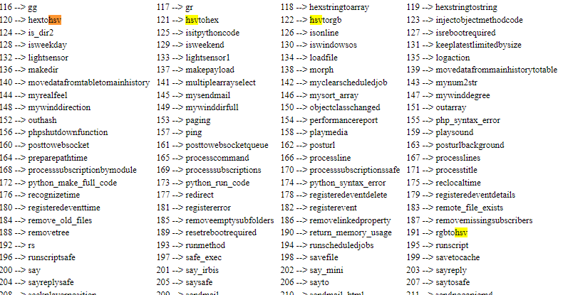

в мдм есть 4 функции для работы с hsv, в том числе, и конвертация из ргб. если можно в ргб рандом сделать, то можно его и конвертировать
