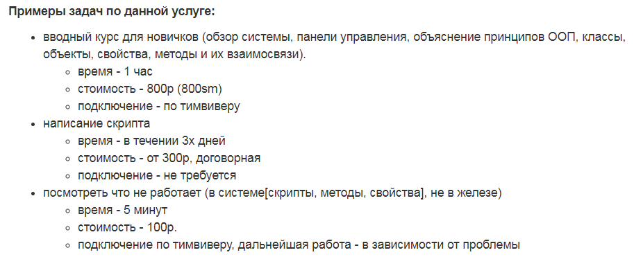

Logrus писал(а): Вс июл 05, 2020 1:10 pm https://connect.smartliving.ru/profile/ ... -dver.html
Зачем вообще тогда этот модуль сценарии, если все равно код сам пишется в метод...
Взять тот же Cron, там вообще все идеально сделано и все работает
Re: Сценарий открытия двери
Добавлено: Вс июл 05, 2020 1:19 pm
повторю еще раз - вам нужен курс молодого бойца ...
Добавлено: Вс июл 05, 2020 1:20 pm
Sa1mon
Поставил в метод код, все заработало, спасибо
Добавлено: Вс июл 05, 2020 1:22 pm
Sa1mon писал(а): Вс июл 05, 2020 1:20 pm
Logrus писал(а): Вс июл 05, 2020 1:19 pm повторю еще раз - вам нужен курс молодого бойца ...
Методичка есть? xD
кАнешно :lol:
п.с. а вообще на форуме и в блогах, в чатиках тлг (если пользоваться поиском) многое расписано неоднократно, но следует учитывать давность и устаревшую версию оного описания

Sa1mon
Logrus писал(а): Вс июл 05, 2020 1:22 pm
Методичка есть? xD
кАнешно :lol:
Это уже работа с репетитором называется)
