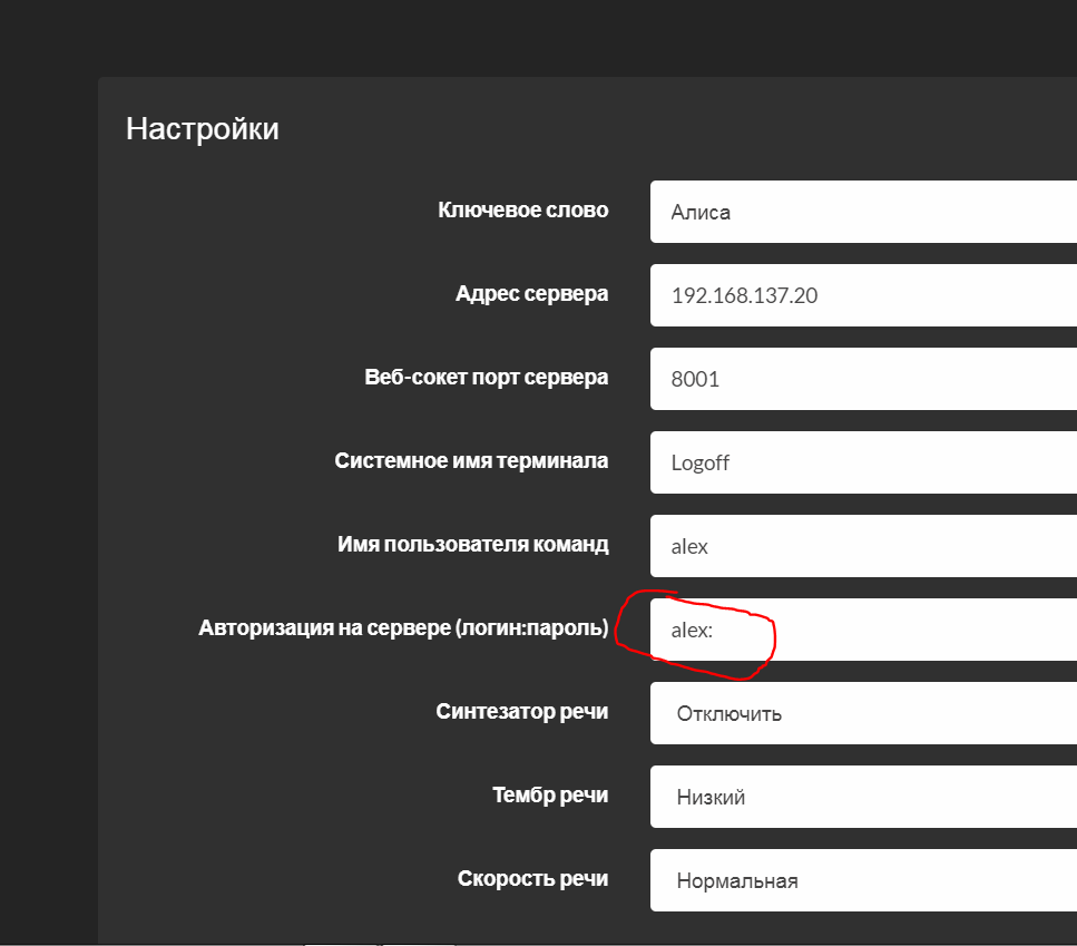

вообще-то я это решение уже постил и здесь и в телеграм

то есть убрать пароль?
ок сегодня вечером еще раз обновлюсь и попробую.
ну нету у меня телеги ))) а здесь я что то не нашел :?
а это из серии смешать но не взбалтывать
пусть автор разницу разъяснит ;)
Не надо убирать пароль - для начала перевведите пароль для пользователя,
Потом перевведите логи и пароль в хромгейте.
И попробуйте

пароль я так понимаю в config.php или теперь еще где то хранится?
нет - блин, он хранится в твоих пользователях которые есть в мдм :evil:
