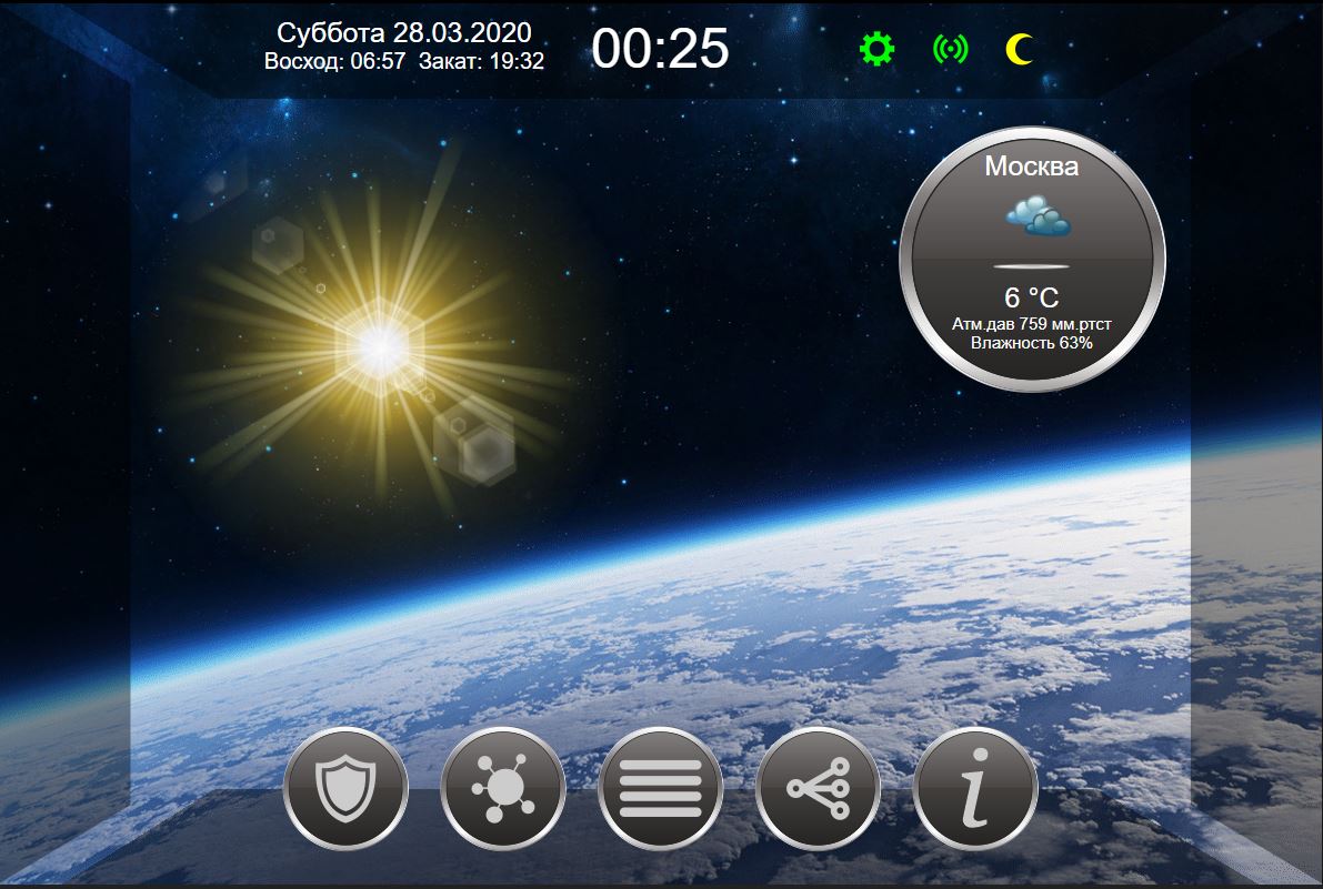

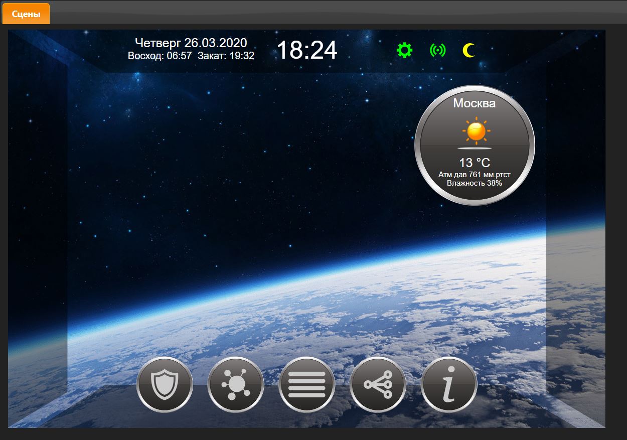

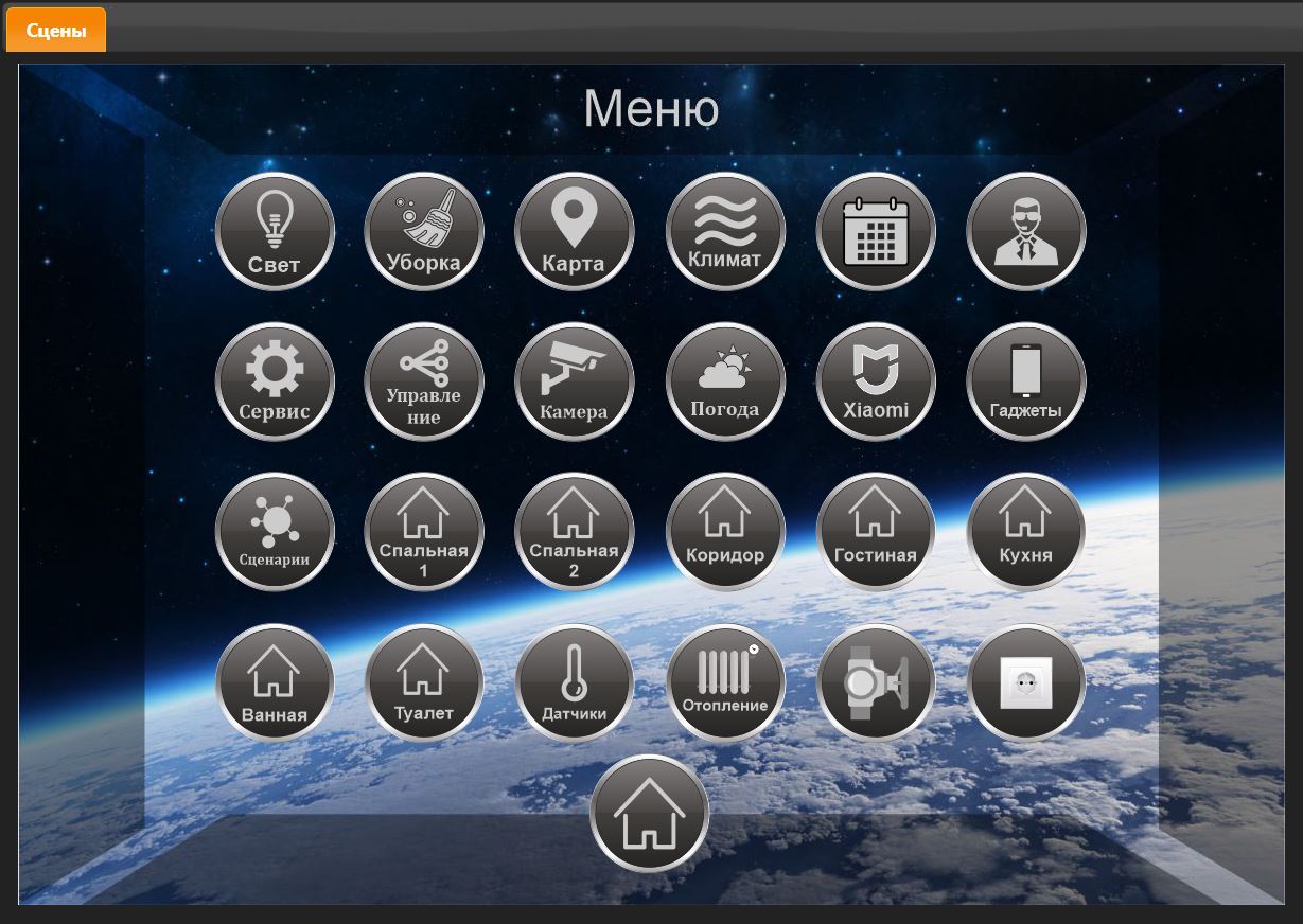

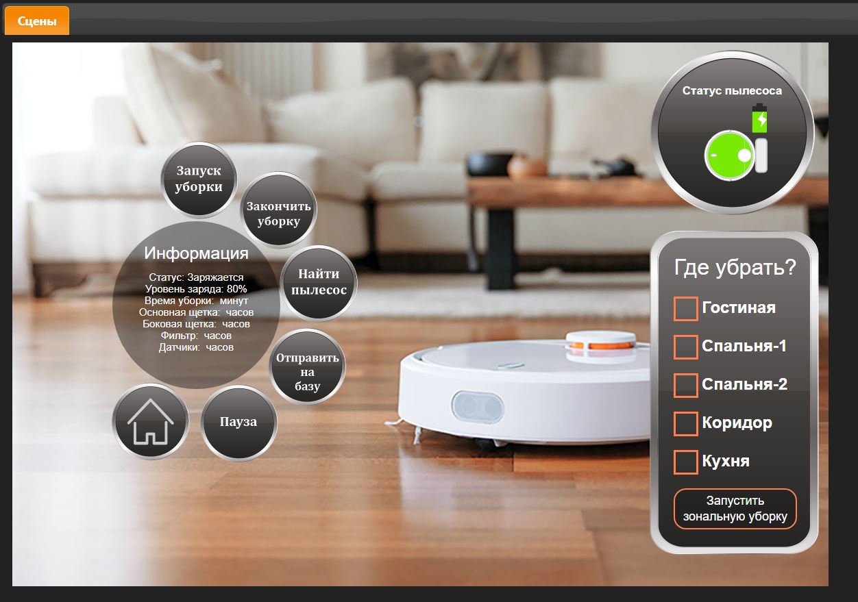

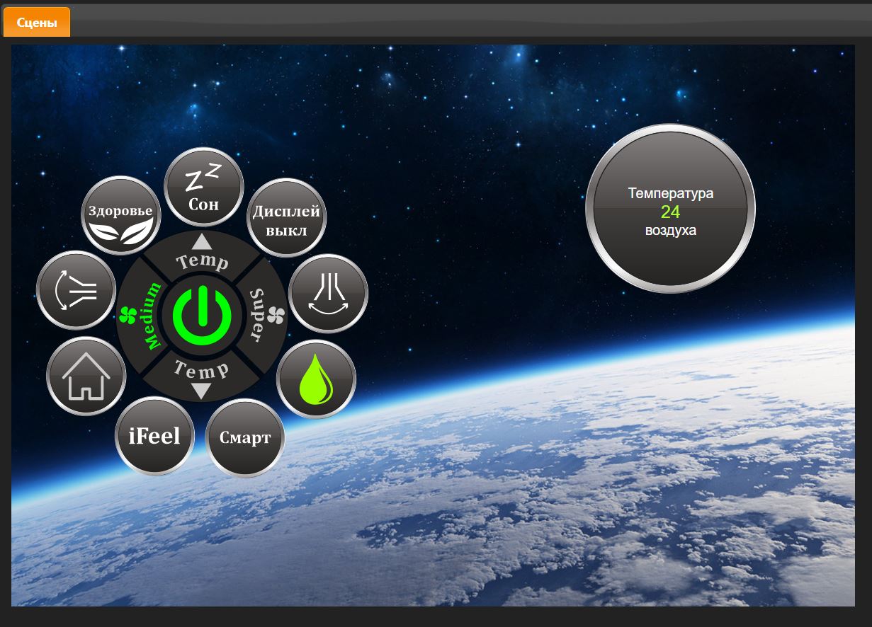

Представляю вам сцену Вид на землю. Это стандартный вид, вы по своему желанию можете все изменить, все иконки и обои в архиве, также в архиве есть файл, который содержит все иконки в векторной графике. Открывать в CoralDraw. Буду очень признателен и рад, если вы сделаете эту сцену лучше и правильно в плане кода. Прошу вас, выкладывайте сюда идеи по этой сцене сюда, вместе можем сделать сцену лучше :) .
Посмотреть видеообзор сцены и скачать файлы можно здесь
Скриншоты
Главная сцена.JPG (132.94 КБ) 11769 просмотров
Сцена меню.JPG (160.76 КБ) 11769 просмотров
Сцена кондиционер.JPG (153.11 КБ) 11769 просмотров
Сцена пылесос.JPG (119.81 КБ) 11769 просмотров

adzam
Прикольно, мне нравится.

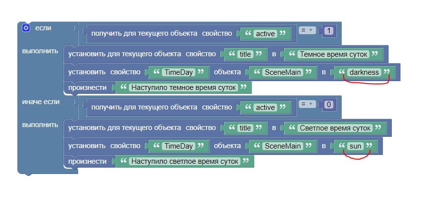

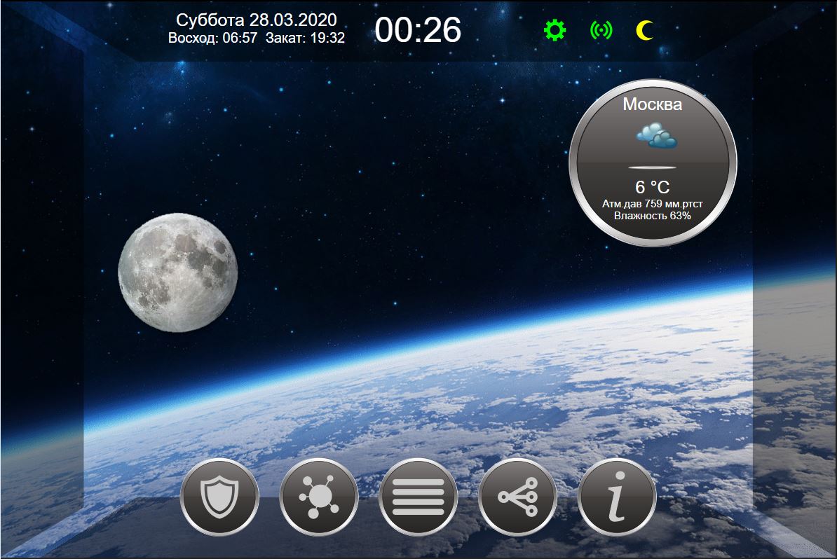

Дополнение к стилю. День и ночь.
Вид на землю - день.JPG (132.47 КБ) 11600 просмотров
Вид на землю - ночь.JPG (131.79 КБ) 11600 просмотров
Создайте свойство, например SceneMain.TimeDay, где будут значения: sun/moon, на основе этих значении будут меняться иконки
<img src="/cms/scenes/SpeciesOnEarth/Main/Icons/%SceneMain.TimeDay%.png" align="absmiddle"></img>
Скачать иконки

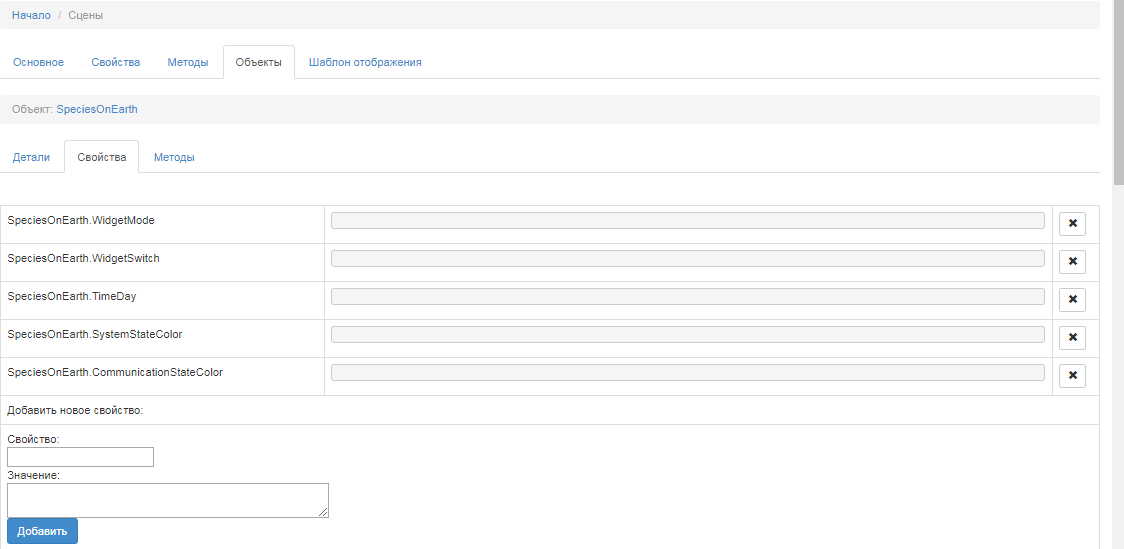

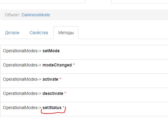

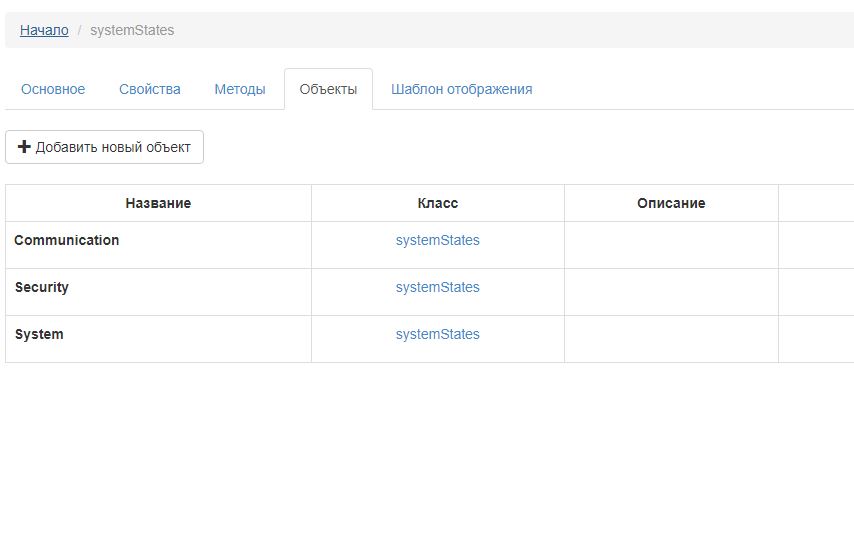

Привет.
Откуда берутся свойства обьекта SpeciesOnEarth
У меня пока так

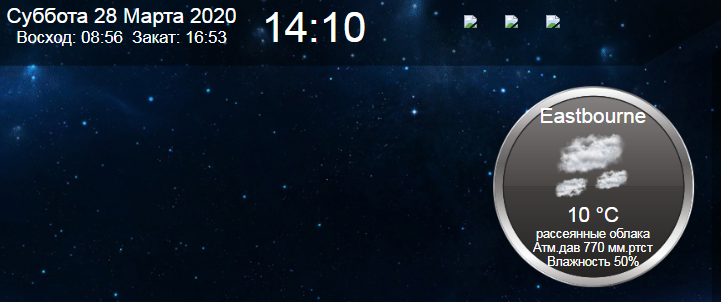

Re: [Дизайн] Сцена "Вид на землю"
Добавлено: Сб мар 28, 2020 6:02 pm
adzam
Картинки добавил а куда вставлять это
чего-то не могу найти.

Divan

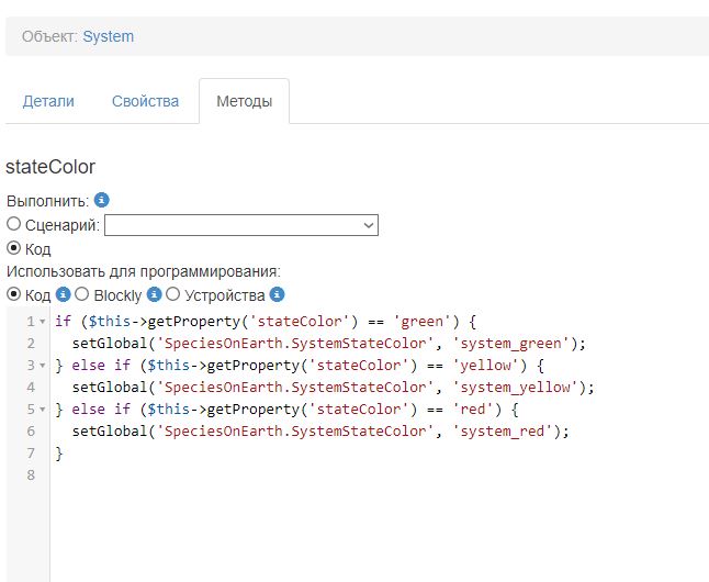

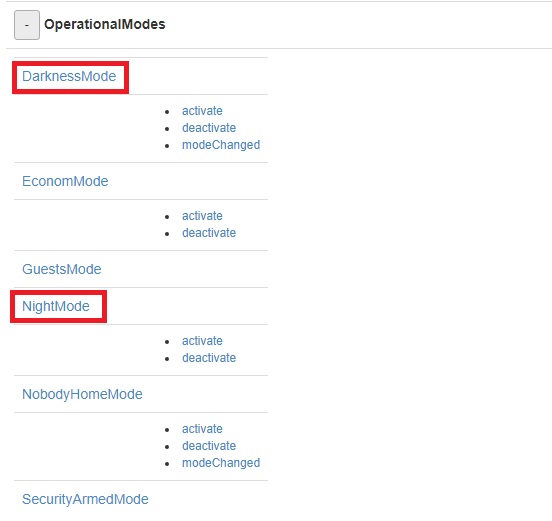

adzam писал(а): Сб мар 28, 2020 5:17 pm Привет.
У меня пока так
Данные беру из объектов systemStates и OperationalModes. Вы сами, индивидуально можете создавать методы, свойства, получать переменные из одного объекта и передавать на другой.
Пример кода для Communication.stateColor
if ($this->getProperty('stateColor') == 'green') {
  setGlobal('SpeciesOnEarth.SystemStateColor', 'system_green');
} else if ($this->getProperty('stateColor') == 'yellow') {
  setGlobal('SpeciesOnEarth.SystemStateColor', 'system_yellow');
} else if ($this->getProperty('stateColor') == 'red') {
  setGlobal('SpeciesOnEarth.SystemStateColor', 'system_red');
то же самое и для SystemStateColor
