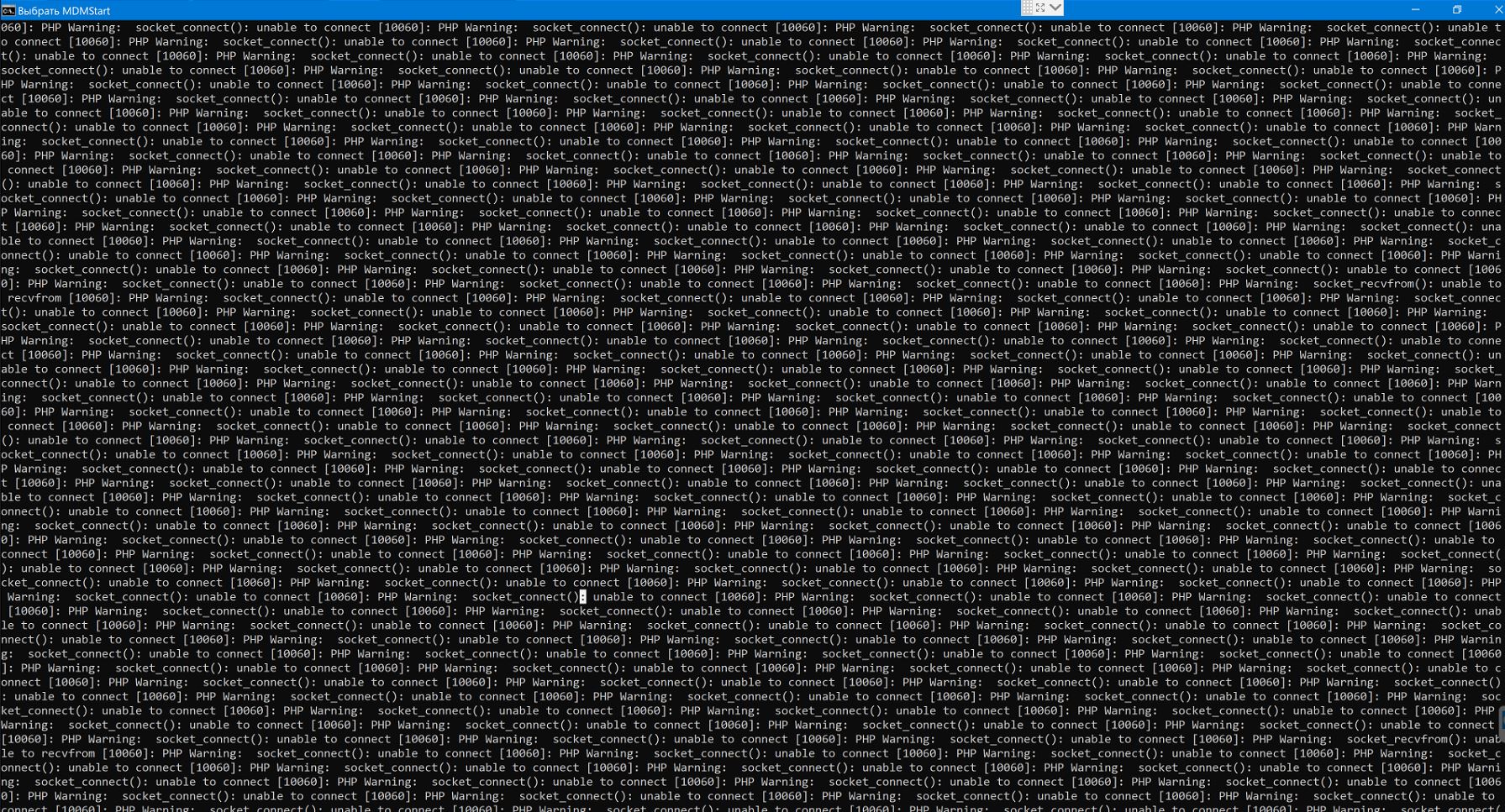

Помогите побороть цикличное заполнение в окне "командной строки" - PHP Warning: socket_connect(): unable to connect [10060]:
Заметил это после перезагрузки компа после установки каких то обновлений виндовс и последнего обновления мажора
Не знаю даже с чего начать :( :( :(

Обновитесь еще раз... Там ошибку в обнове исправили...

Сообщение klv666 » Вс фев 16, 2020 3:47 pm
Не помогло :cry:

Как оказалось это модуль туйя генерит, из-за того что у меня было устройство оффлайн и пыталось до него достучаться.
