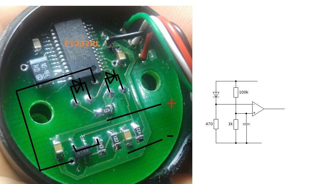

Внутри этот девайс не сложен и выглядит вот так.
После анализа данной схемы, стало понятней в каком направлении двигаться.
Схема состоит из передающего ИК диода который через резистор напрямую подключен к микросхеме usb -uart конвертера ftdi232 а приемник реализован на фотодиоде и предположительно компараторе GT92.

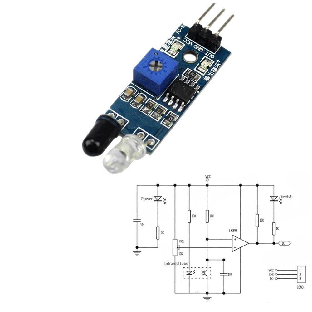

Очень похожая схема у датчика припядствия для ардуино https://aliexpress.ru/item/32813355026. ... b201603_53
Вот его схема

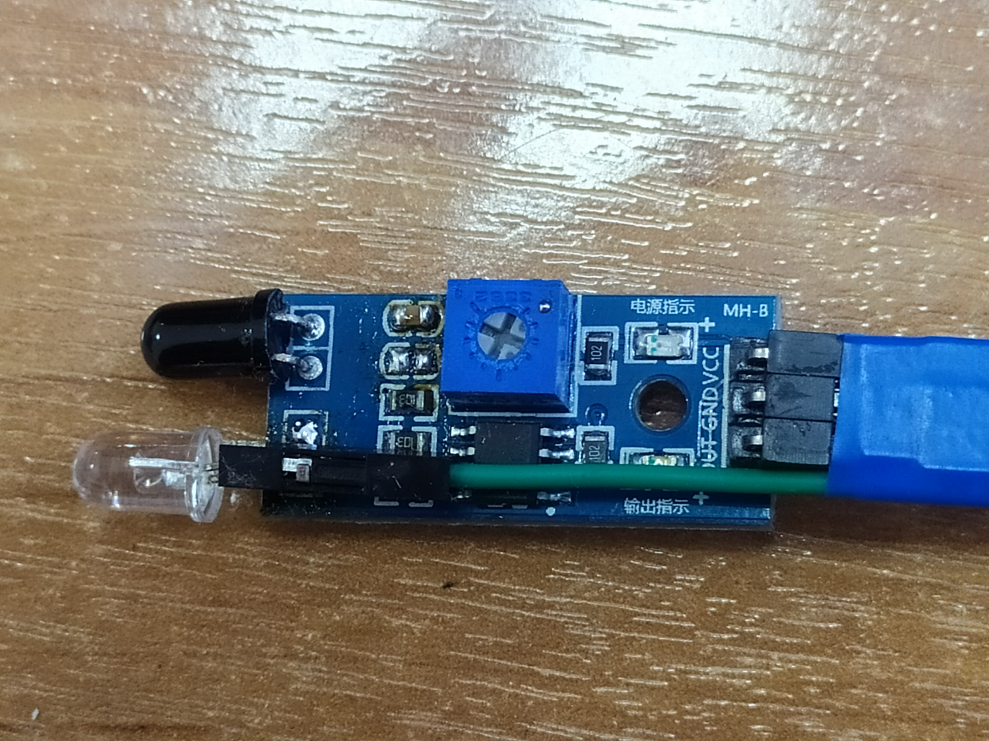

Немного переделал этот датчик под считыватель, отпаял минус у передающего ИК диода и подключил его на вход TX . Отпаял конденсатор который стоит параллельно приемному ик диоду чтобы не искажал принимаемый сигнал иначе не работало, выход data подключил к входу rx платы ftdi232.
Плату ftdi232 использую вот такую https://aliexpress.ru/item/32826575637. ... b201603_53
Для проверки работоспособности схемы запускаю программу putty выбираю СОМ порт выставляю скорость 9600, далее ставим на против ик приемо передающих диодов зеркало и переменным резисторов на плате добиваемся в putty стабильной передачи без искажений символов и текстов с клавиатуры.

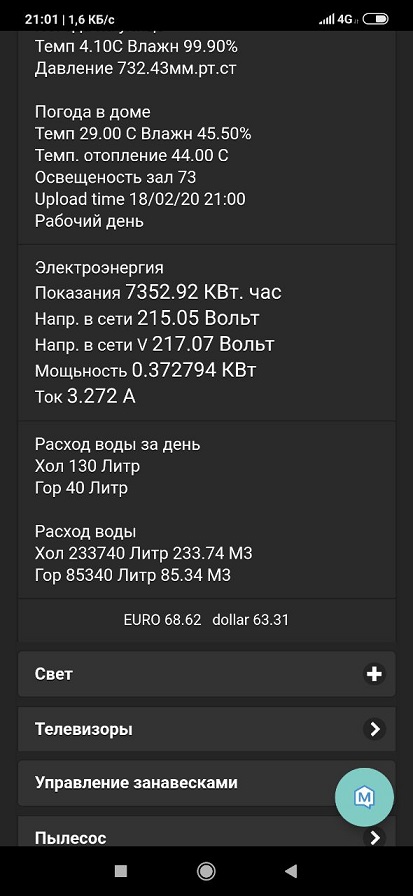

Написал прошивку для ESP8266, которая отображает показания, такие как текущее значение кв час, напряжение сети, потребляемая мощность, сила тока, частота сети, счетчика на своей странице и передает показания с MajorDomo записывая свойства в заданном web интерфейсе объекта. Устройство работает по wifi не каких проводов, переходников до сервера тянуть и подключать не надо.
Показания читаются через оптопорт счетчика, через RS 485 не проверял так как у меня такого интерфейса нет.

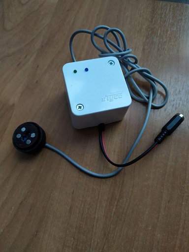

В итоге получилось вот такое устройство, осталось только поставить его в щиток в подъезде и подклбчить питание.

А где можно глянуть схему получившегося устройства. Не совсем понятно, из каких компонентов оно состоит.
