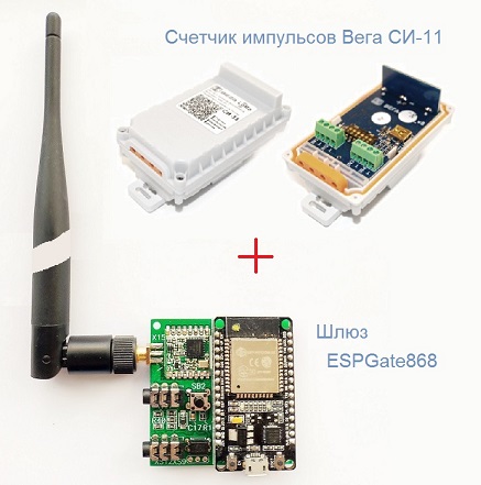

В этой статье будет показано, как с помощью шлюза ESPGate868 можно получать информацию от счетчика импульсов СИ-11, выпускаемого компанией «Вега-Абсолют» г. Новосибирск.
Итак, непосредственно сам виновник - счетчик импульсов Вега СИ-11.
Рисунок 1 Внешний вид счетчика импульсов Вега СИ-11.

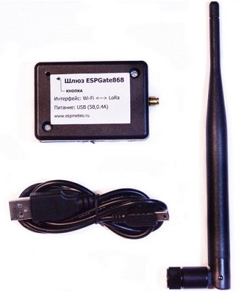

Модификация шлюза ESPGate868+, на основе esp8266, в корпусе с размерами 65х45х22мм.
