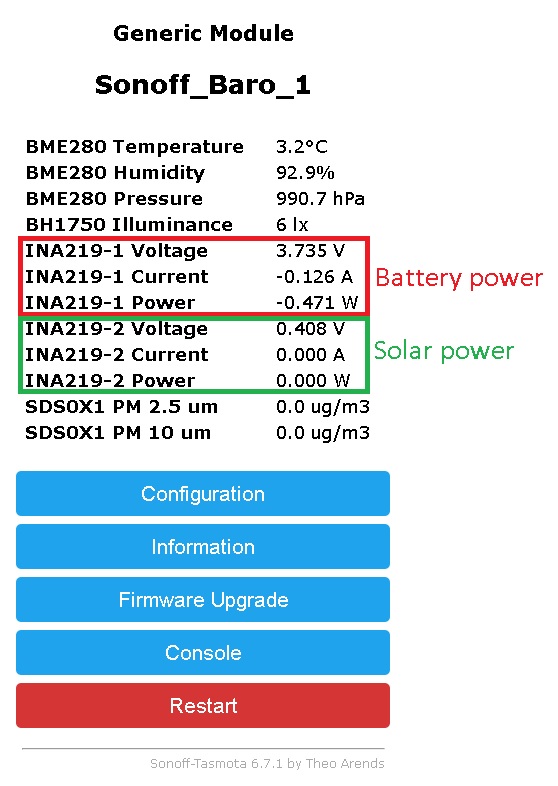

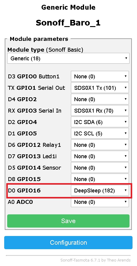

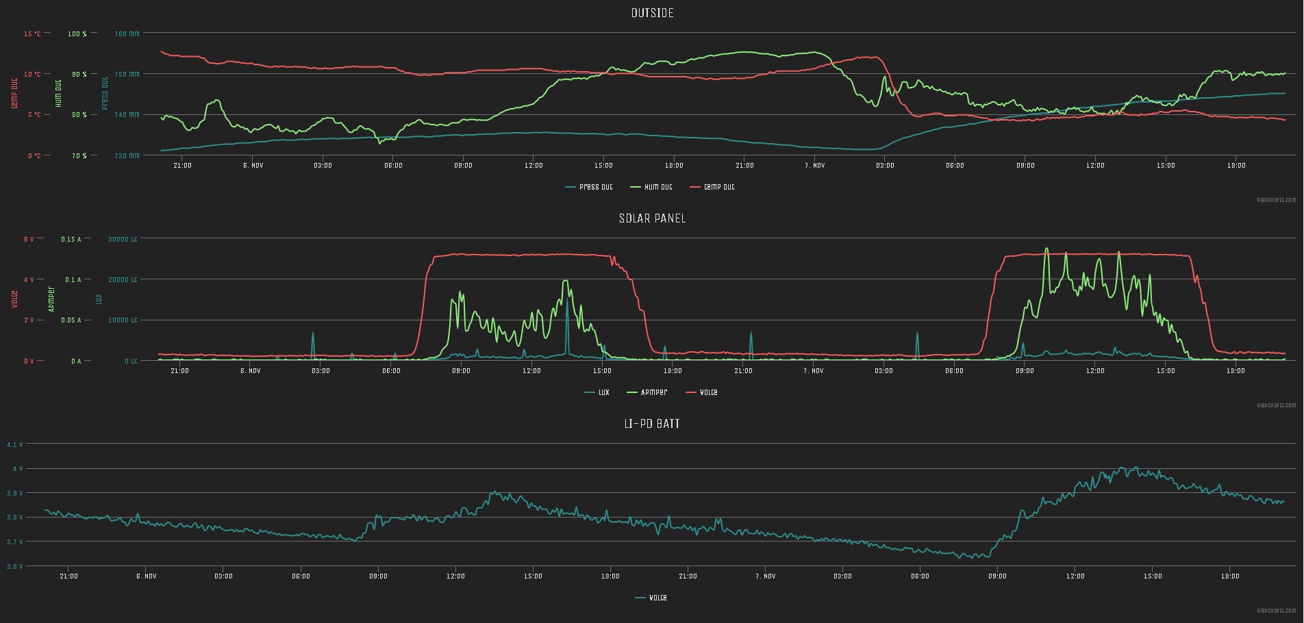

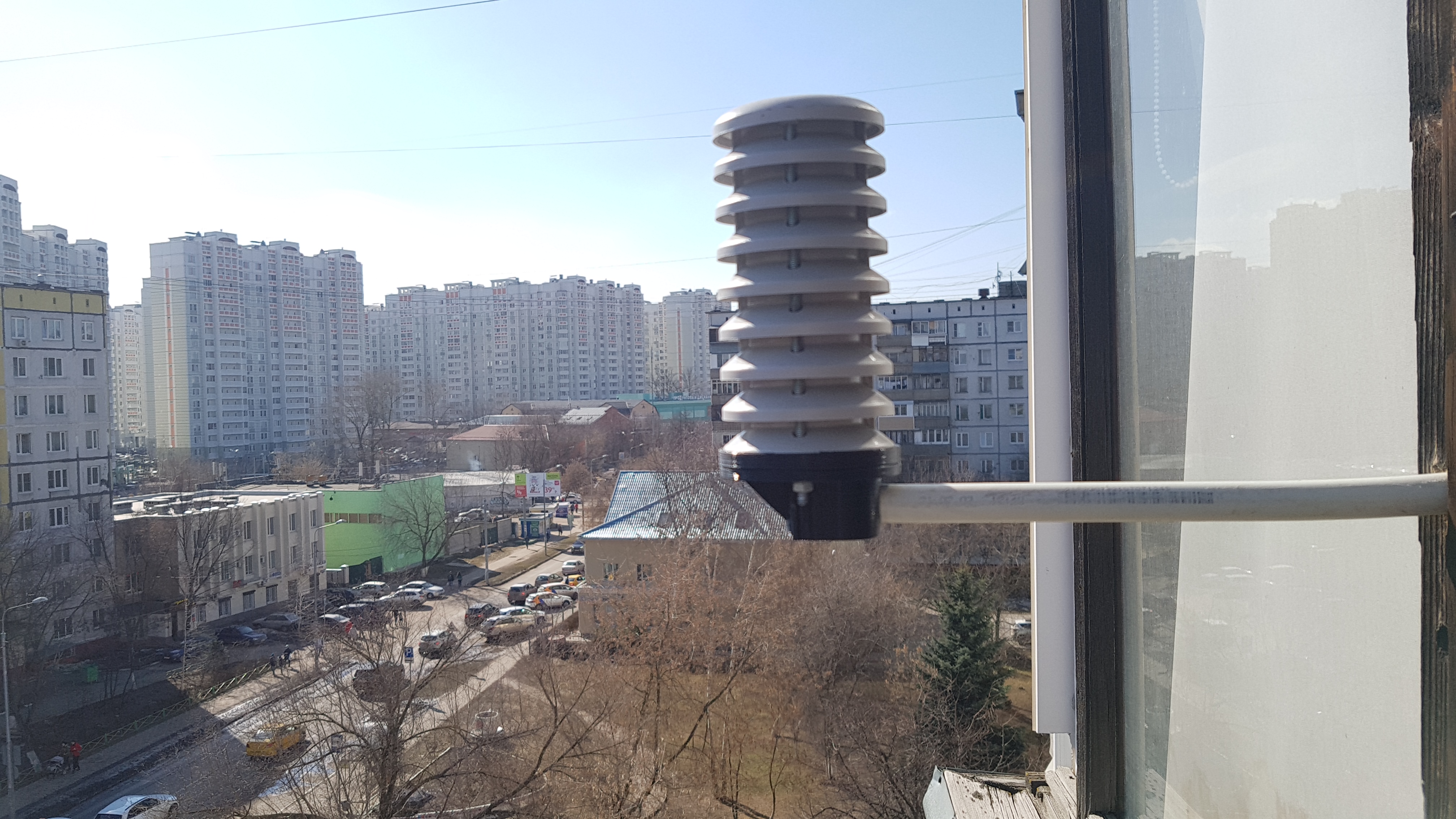

1. Благодаря прошивке Tasmota v.6.7.1, теперь можно реализовать - длительную автономную работу погодной станции от солнечных панелей и Li-Po аккумулятора (Li-Fe в идеале).
2. Подробнее про Deepsleep тут: https://github.com/arendst/Tasmota/wiki/DeepSleep
3. Про датчик дождя тут viewtopic.php?f=31&t=2983
4. Алгоритм работы цикличный, например: 15 минут - сон ... 15 секунд - отправка показаний с датчиков ... 15 минут - сон ...
TelePeriod 15
DeepSleepTime 900

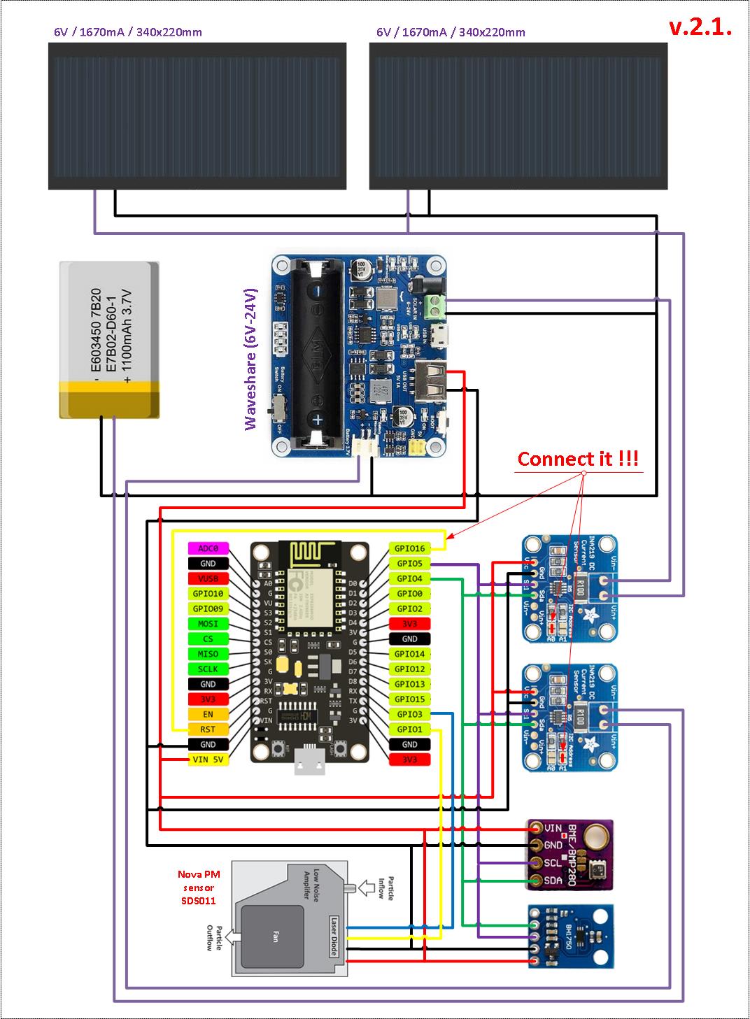

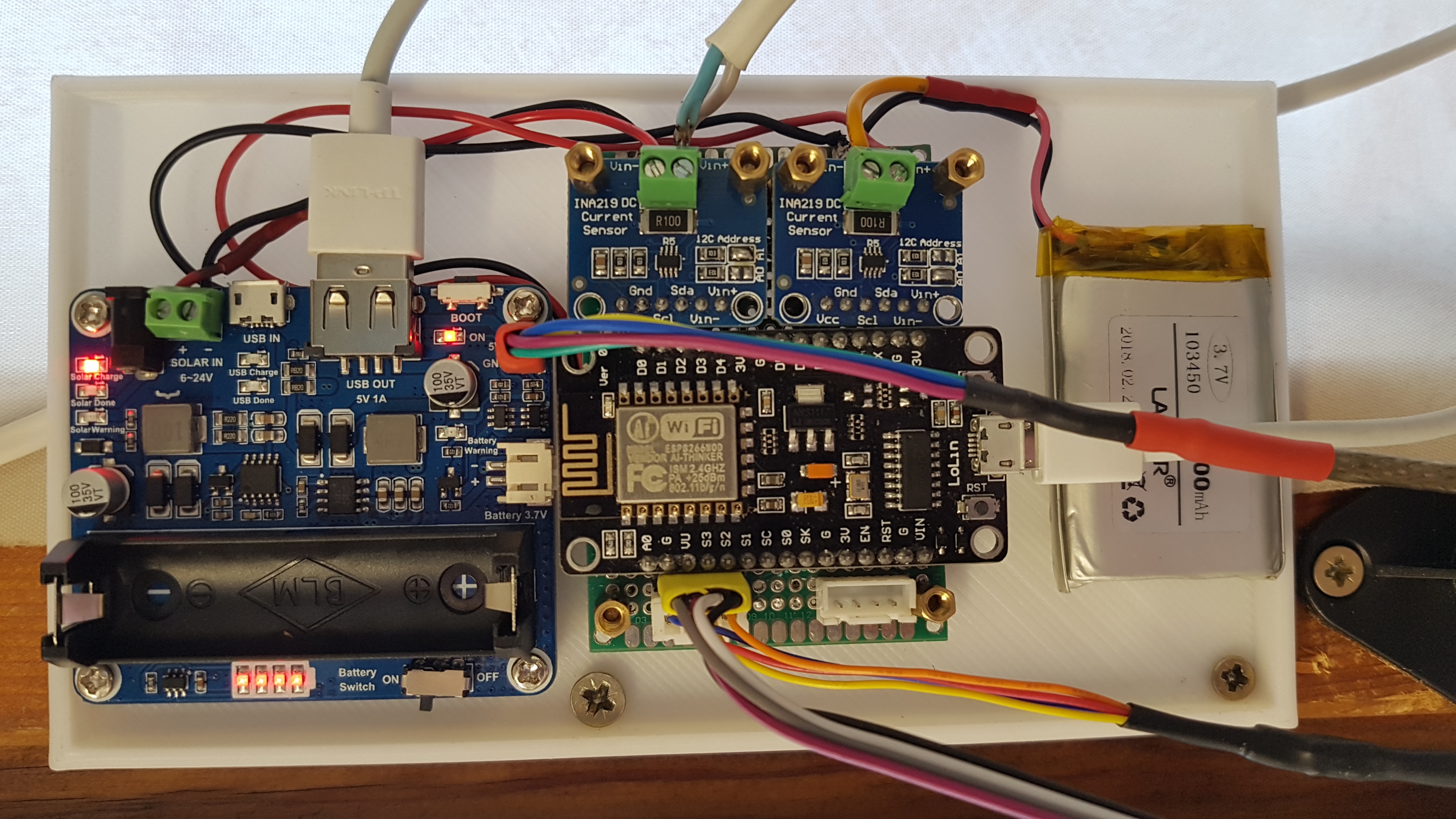

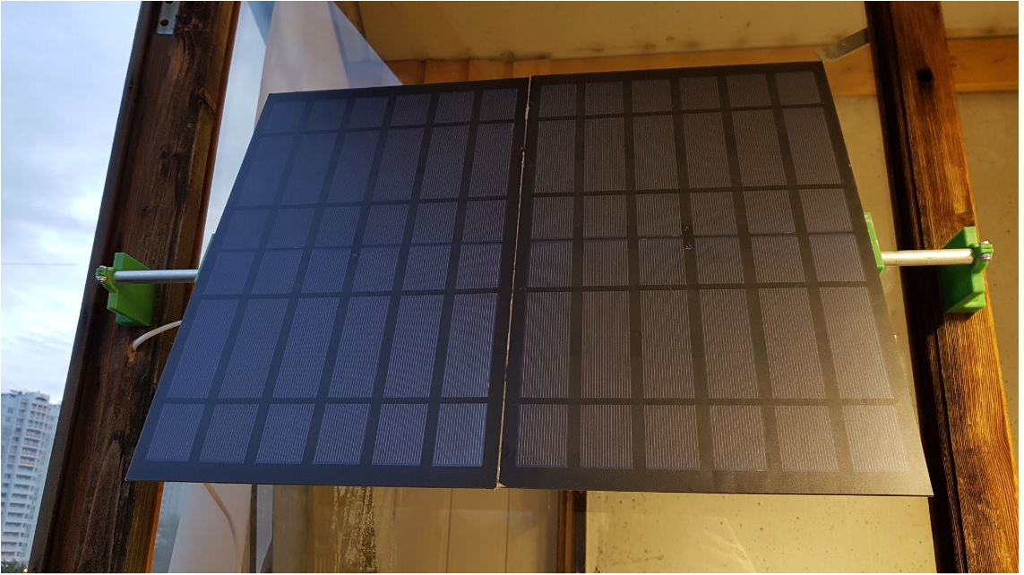

Схема, прошивка, фотографии:
Компоненты: Графики:
Solar graph.jpg (213.98 КБ) 4880 просмотров
