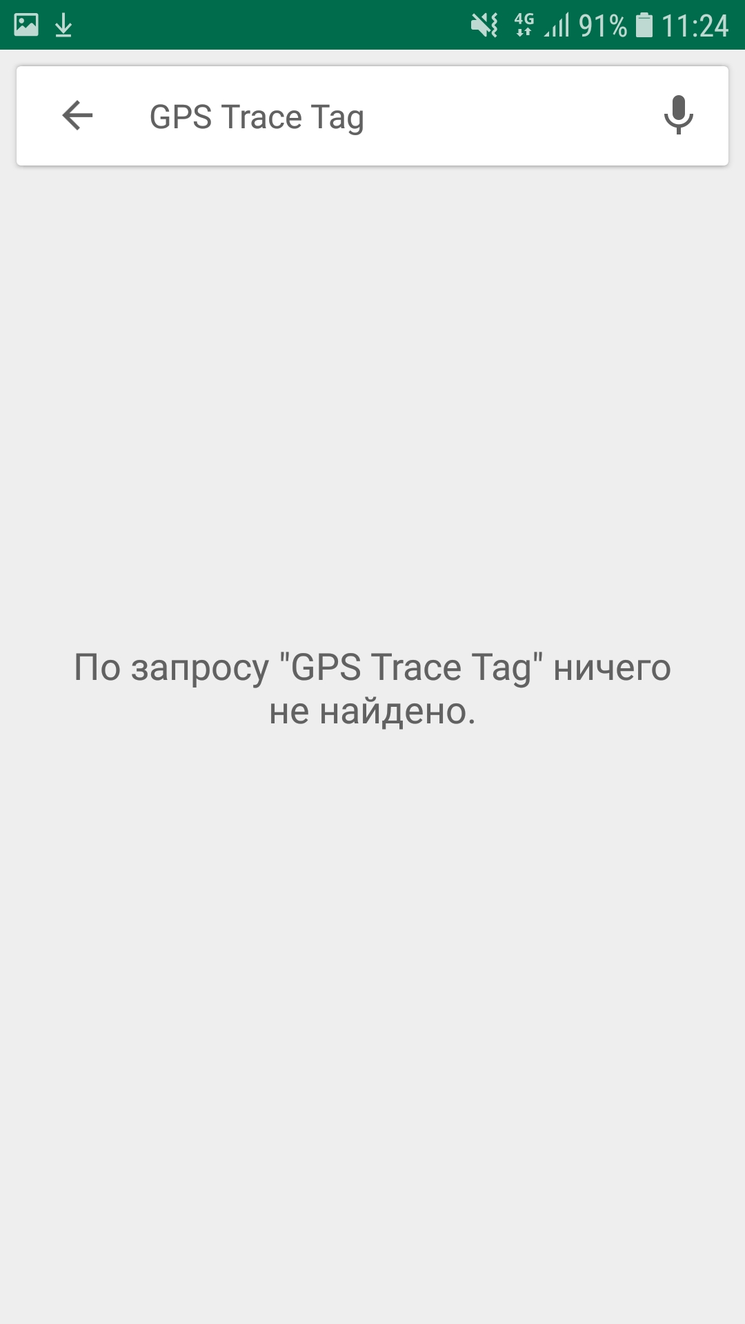

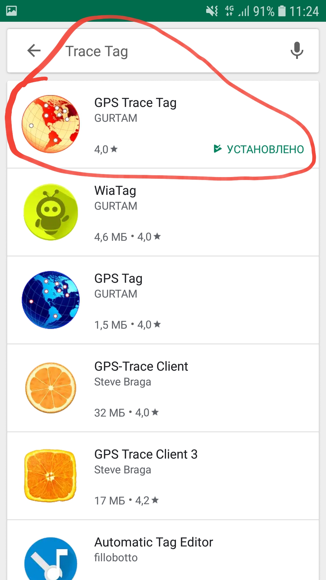

Google play прикольщики, как в поиск ввел GPS Trace Tag, то мне сообщили, что такого приложения нет, можно найти только так Trace Tag
Screenshot_20190729-112418_Google Play Store.jpg (75.67 КБ) 4119 просмотров
Screenshot_20190729-112445_Google Play Store.jpg (393.58 КБ) 4119 просмотров

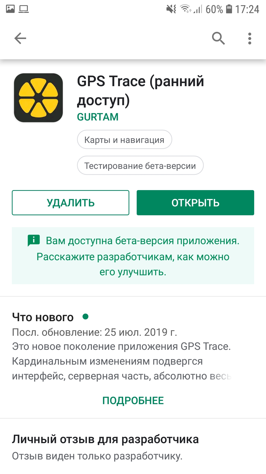

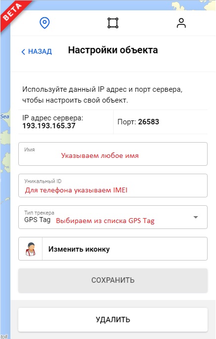

Поставил эту программу GPS Trace Tag, а как только пошел регистрироваться, то там уже новая версия, а на старой версии GPS Trace Tag v.1 я не могу зарегистрироваться, только на новой, пришлось ставить GPS-Trace и GPS Tag. В GPS Tag прописал ip адрес и порт, который мне указали в личном кабинете. Пока из-за беты версии не все так гладко работает. Буду тестировать дальше. Пока не понятно что и как. Есть те, кто уже пользуется новой версией GPS-Trace? Поделитесь мнением.
