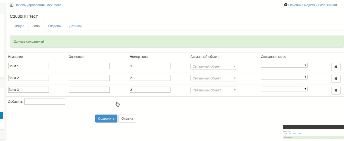

Всем привет...че то тут толкнули меня опять на продолжение разработки модуля под болид. Предоставили удалённый доступ к оборудованию и т.п. В общем есть первые результаты
Вот к примеру постановка/снятие зоны с охраны.
Есть так же управление реле, регистрами...
Re: [Модуль] Bolid (dev_bolid)
Добавлено: Вс мар 01, 2020 10:41 pm
Ещё раз здрасте =D
Залил последние наработки в гитхаб (ссылочка есть на 1 страничке).
Наработке проверены на реальном железе - вроде как даже работают)) Демонстрация работы сообщением выше (на фоне - интерфейс Орион ПРО, там видно, как 1ый раздел на охрану ставится, снимается).

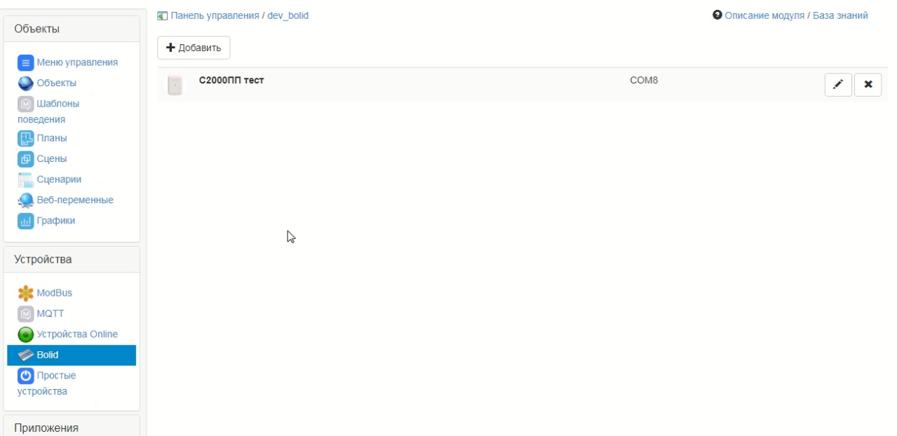

Для подключения к мажор-у нужен некий C2000-ПП https://bolid.ru/production/orion/signa ... 00-pp.html
У кого такой есть - приглашаются к тестированию. Итак...первым делом добавляем С2000-ПП в список устройств, указав при этом ком порт. Для виндов это COMX (X заменить на номер порта), для линукса, соответственно /dev/ttyAAAX (где AAAX заменить на адрес устройства).

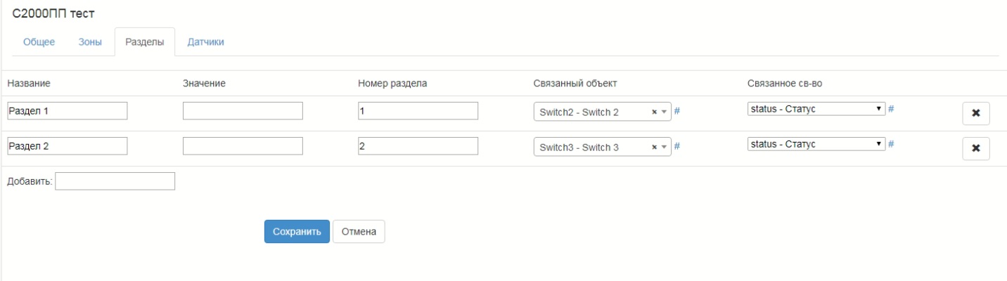

Далее идём на вкладку зоны/разделы и добавляем (да, ручками) зоны и/или разделы.
На сколько я понял - зоны это что то типа устройств, разделы - это что то типа группы устройств. Пока до конца нет полного понимания этой инфраструктуры. Но уже в модуле полноценно работают:
-взятие на охрану зоны
-снятие с охраны зоны
-взятие на охрану раздела
-снятие с охраны раздела
А это уже неплохая возможность для МД (может использоваться в сценарии автоматической постановки на охрану дома). Так что велком на тестирование.
