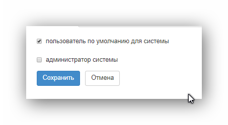

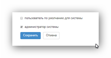

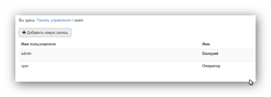

У меня так работает:
1. Заводим Юзеров, например
2. В моём примере для admin, ставим галочку
3. Для oper, ставим галочку
Кнопка Панель управления, так и остается шапке, но если на неё жмет oper, то грузится опять Главная страница.
А если, перед этим через форму Авторизации логинется admin, то при нажатии Панель управления, он откроет admin.php
