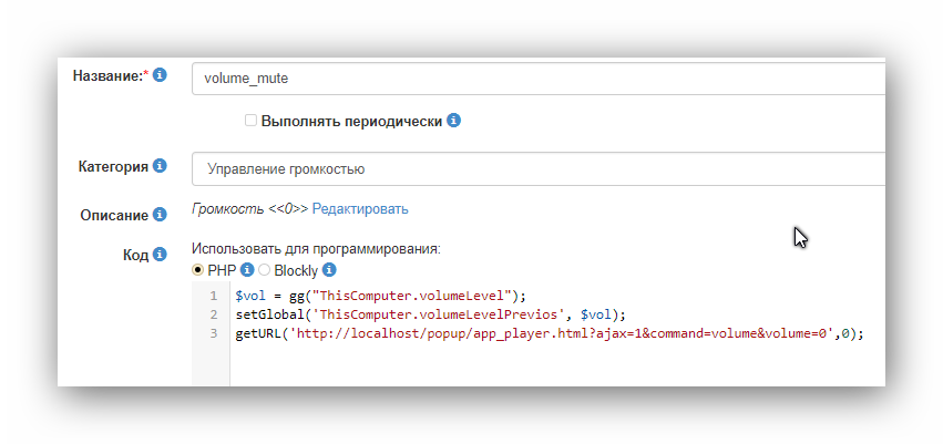

Присоединяюсь к вопросу. От куда этот кусок кода, какой это php-файл?
У меня громкость на ББ под Windows регулируется так:
Вложение 0001.png больше недоступно
А на ББ под Linux эти Сценарии не работают. В X-Ray видно, что идёт обращение к .../autoitv3/AutoIt3.exe
Так где его подменить на mplayer?
