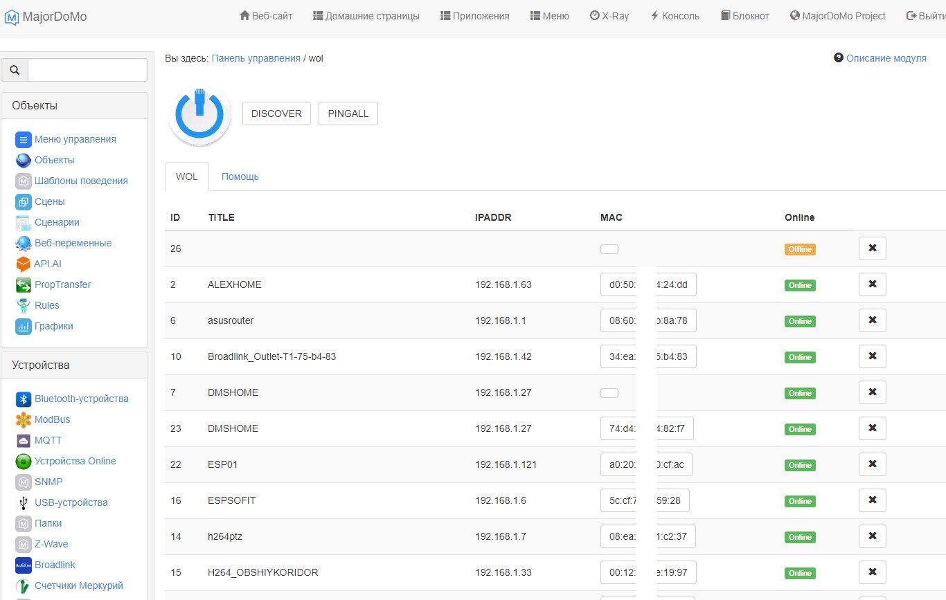

Опубликован модуль отправки "магических пакетов" WakeOnLan.
Возможности:
1) Сканирование arp таблицы сети, кнопка discovery
2) Отправка пакета WakeOnLan по mac адресу из списка или вручную.
3) Проверка доступности устройства методом ping
Ссылка на репозиторий https://github.com/directman66/majordomo-wol
