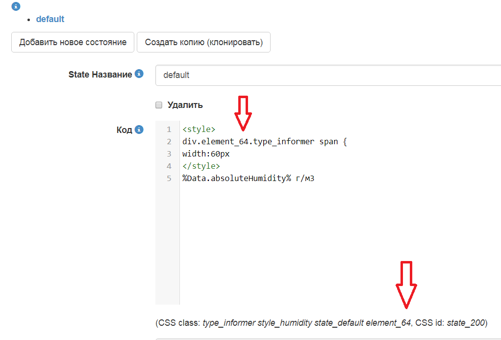

Пытаюсь разобраться (впервые) с элементами сцен, в частности, хочу научиться изменять размеры информеров. Ничего толкового на форуме по этому вопросу не нашёл, кроме некоторых подобных же вопросов без ответа. Захотел попробовать применить решение из этого ответа https://majordomo.smartliving.ru/forum/ ... 775#p34997, но как я ни пытаюсь редактировать код состояния информера - после нажатия кнопки сохранения ничего не сохраняется, и поле кода содержит только одну строчку со ссылкой на связанный объект %oThermoSensor1.roundedValue% (где roundedValue - созданное мной свойство). Для других элементов сцены поле кода сохраняется, а для информера нет. В чём может быть дело?

А состояние есть у информера? Если нет, тогда впиши в "State Название" - "default". И тогда добавляй код который тебе необходим.

element_12 на свое менять нужно, смотреть в консоли браузера или в строке под - где вводишь

savenko_egor писал(а): Пн июл 23, 2018 4:20 pm А состояние есть у информера? Если нет, тогда впиши в "State Название" - "default". И тогда добавляй код который тебе необходим.
Я сейчас копаю предустановленный MJD с образом распбиан, там по умолчанию натыкано несколько элементов сцены. Состояния есть, конечно, три штуки. Да я по-разному пробовал, и новый элемент, и новое состояние добавлял, никак.
Logrus писал(а): Пн июл 23, 2018 5:36 pm element_12 на свое менять нужно, смотреть в консоли браузера или в строке под - где вводишь
Я не понял совсем, можно поподробнее? (я ещё только начал осваивать mjd).

Странно. У себя попробовал и получилось воспроизвести состояние когда он не сохраняет код, но потом после того как добавил "State", то всё стало сохранятся.

А, вы про исходную задачу, да, это понятно.
Проблема-то в другом - у меня вообще ничего не сохраняется при редактировании в этом окне, я вставляю что угодно, нажимаю сохранить, а в результате та же строчка остаётся %oThermoSensor1.roundedValue%, или %oThermoSensor1.roundedValue% °С, если я указал единицы измерения.

Наоборот на самом деле, после сохранение - одна строчка остается.
p.s. черт, теперь верно отображает... В общем, суть ясна, я думаю.

вам нужно полностью описывать задачу и полностью показывать все настройки, выше Егор уже говорил, да там если не так и не только статусов если нет, то не будет многое работать
у меня все ок

Да я это понимаю, вероятнее всего накосячил сам где-то, поэтому и вопрос задаю.
Что показать-то? Я готов. Задача простая - почему код не сохраняется?
Для других элементов в этом окне сохраняется что угодно, любая билеберда. То есть код не обязан быть даже корректным для сохранения. А для информеров - не сохраняется ничего. Вот и вопрос, совершенно конкретный - почему может не сохраняться? Где посмотреть, чего копнуть. Чего показать чтоб прояснить вопрос.
